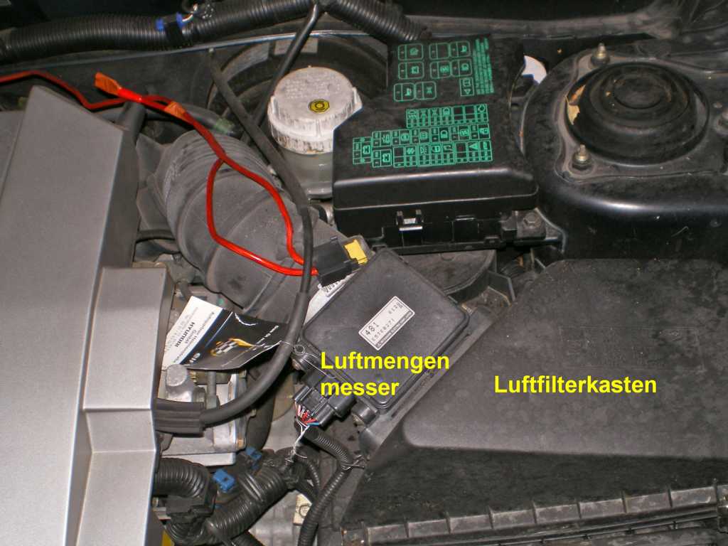

Wo sitzt denn der Luftmengenmesser? hat der auch bewegliche, mechanische Teile?
Das könnte dann bei oVi zB durch bei Wärme ausdehnende Teile das Problem auslösen.
Der Luftmengenmesser ist der Kasten der nach dem Luftfilter kommt.
Ich hatte meinen mal mit Entfetterspray eingesprüht,kann aber jetzt nicht sagen ob es was bewirkt hat ,weil ich die Drosselklappe auch gereinigt habe.
Wenn du das vorhast ,schau aber vorher ob dein Reiniger nicht das Gehäuse angreift und fummel auf keinen Fall mit Werkzeug drin rum.
Übrigens der LMM hat einen Ansauglufttemperatursensor,geh mal davon aus das er auch Einfluss auf die Motorsteuerung hat.

@Kodiak:
Suupi und danke für das tolle Foto mit Beschriftung.
Hast Du noch mehr davon parat? Das hat jetzt zwar nichts mit dem eigentlichen Thema hier zu tun aber ich hab so viele Teile bei mir im Motorraum von denen ich keine Ahnung habe was das ist. Frühere Autos hatten sowas nicht
zB sitzt da ganz rechts im Motorraum an der Außenwand ein Teil an das 6 Metalleitungen ran gehen. Oder weiter unten hinter dem Kühler auch wieder ein Teil mit versch. Leitungen. Sieht aus als ob in der Mitte ein kleines Schauglas sitzt.
Gibt es eine Gesamtübersicht über alle Teile im Motorraum aufgrund von Fotos und nicht dieser komischen Explosions- Werkstatthandbuchskizzen?
