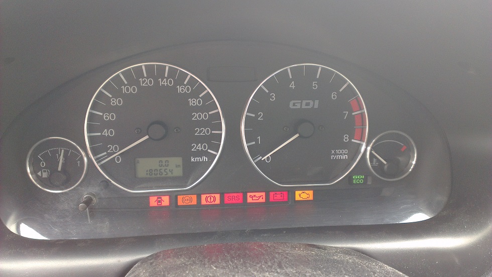

16/19 17.06.2010, 08:44
ich denk ma das hat alles was mit der ausstatungsvariante zu tun... da die ja nich für jede variante nen anderen tacho nehmen, sondern immer den gleichen, is die eine anzeige halt beleuchtet, die der nächste nich hat...
ich hab z.b. au die "security"-anzeige im drehzahlmesser... allerdings hab ich festgestellt, dass da keine birne und keine schalteinheit damit verbunden is (diese leitfäden auf der rückseite des tachos, keine ahnung wie die korrekt heißen)...
***edit: 300 upm?! da geht jeder automotor aus! sogar ein guter diesel... :O (mit eingelegtem gang, natürlich)
17/19 17.06.2010, 09:05
Whitedragoon schrieb:16.06.2010, 22:35hm cool danke... Ich meine das display unten ist ja da nur es leuchtet nicht es hat ja sonst auch keine funktion also habe nix gefunden das es angeht...
Richtig, es wurde eben keine seperate Tachoschablone ohne das ECO Feld hergestellt.
Du kannst dir ja mal folgenden Spaß machen:
Bau die Tachoeinheit aus (siehe dazu Workshops die imit Tacho zu tun haben) und guck mal ob du hinter der ECO-Anzeige auch eine Lampe hast.
Ich hatte dann mal eine reingesetzt, aber es leuchtete bis heute noch ein ECO und die ist da schon einige Jahre drin und ich war auch schon einmal unter 6 Liter.
Aber so kannste von ausgehen, das die Funktion, komplett inaktiv ist.
Keine Ahnung, ob man diese im Steuergerät aktivieren kann oder ob es irgendwas an der Tachoeinheit ist, was evtl. fehlt. Vllt. fehlt auch nur ein bestimmtes Kabel oder so - man weiß es nicht.

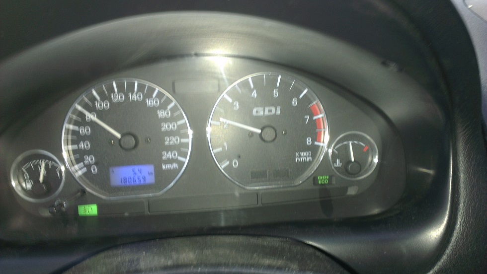

ich will mal kurz das thema wieder hoch holen, da es ja doch manchmal noch in anderen themen angesprochen wird und weil ich der sache mal auf den grund gehen will/wollte...
durch einen hochkomplizierten eingriff in die elektronik und des kombiinstruments hab ich nun auch ein "GDI eco" in meinem kombiinstrument leuchten... :pleace: :grins:
hab auch mal probiert, was es zum leuchten bringt bzw ab/bis wann...
egal ob bergauf, bergab oder auf der geraden, es ist nur von der pedalstellung abhängig... ich weiß nicht wie tief man es drücken muss (konnte ich ja nicht messen) bzw wie viel grad/mm die dk öffnen muss, aber sobald den fuß vom pedal nimmt springt sie sofort an... ich würde mal schätzen, dass das pedal ca nen cm vllt auch zwei getreten werden kann, bis die lampe ausgeht...
19/19 13.04.2013, 21:13
Könnte ja auch Unterdruck abhängig sein.
