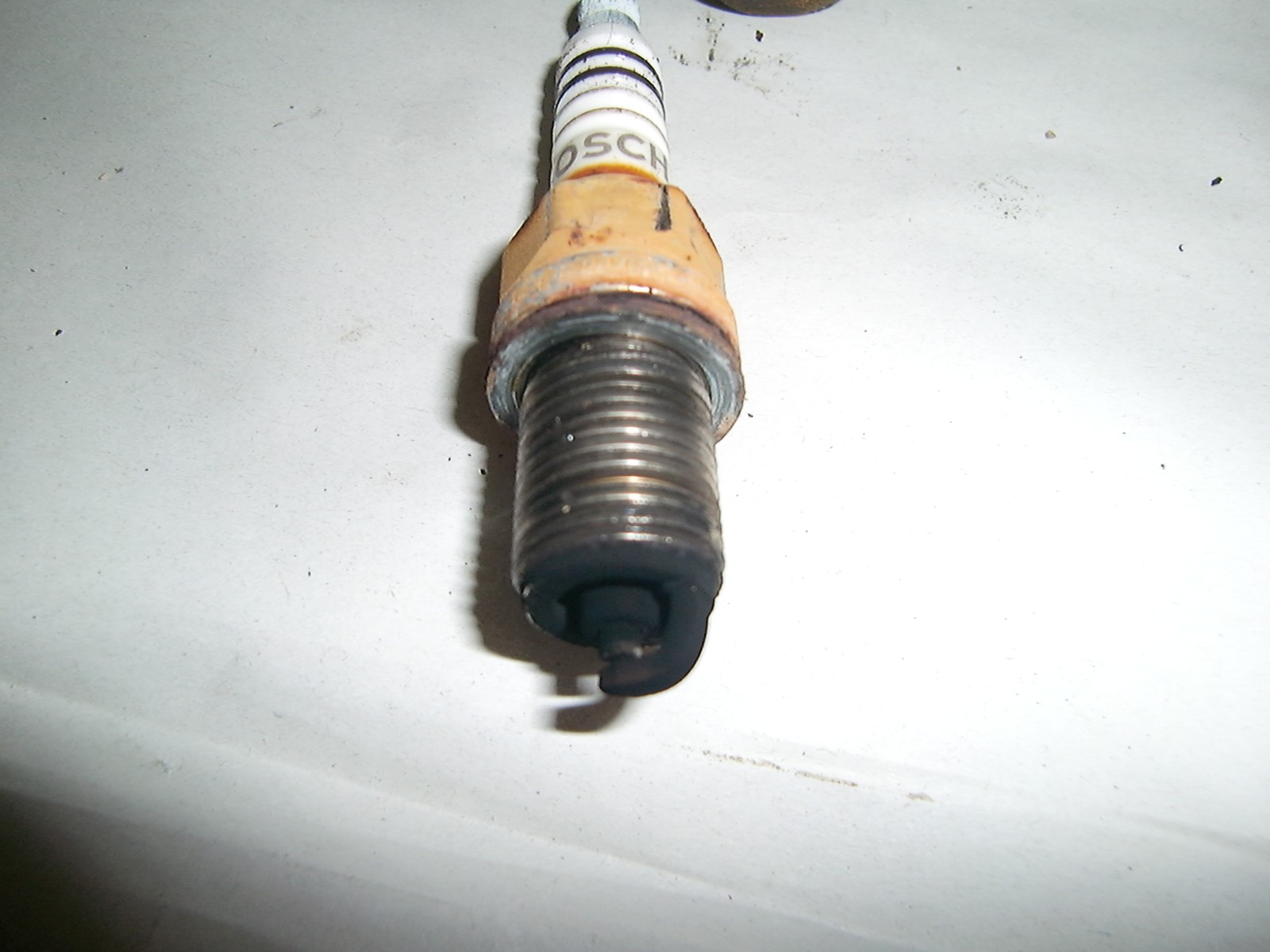

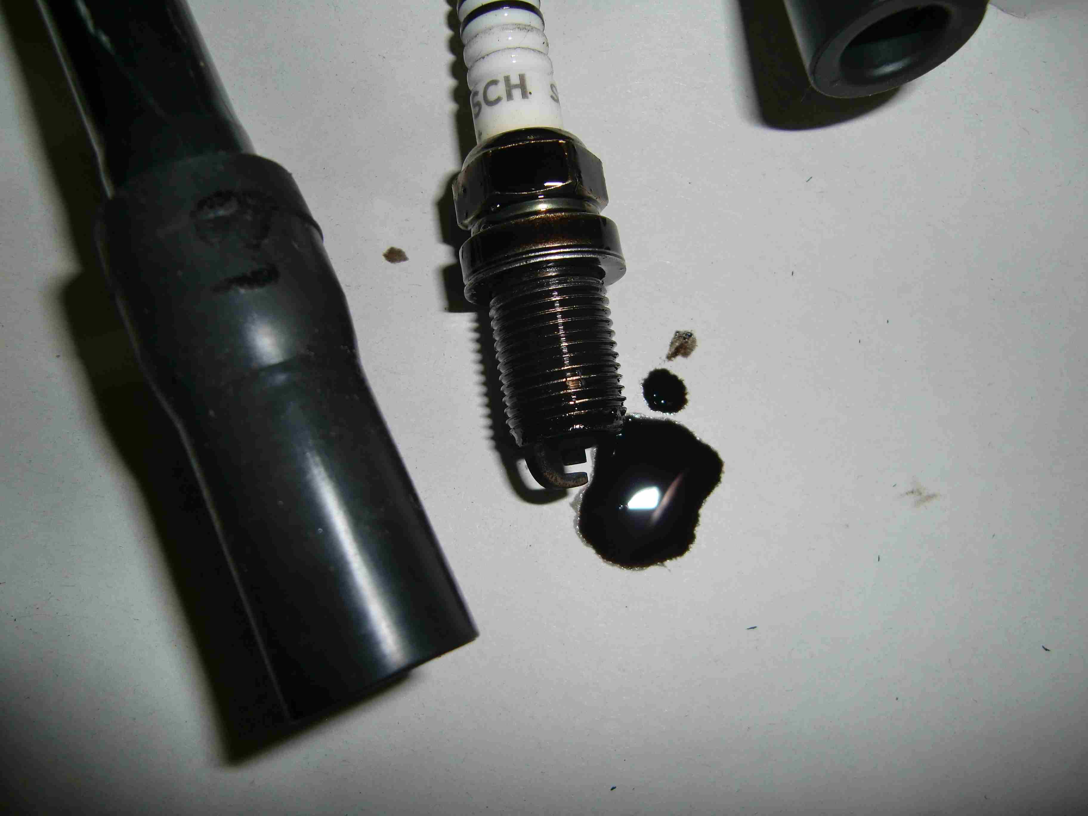

Ich hänge mich hier einfach mal mit dran, ich hab leider das gleiche Problem mit meinem Vorface. Jetzt habe ich am Wochenende mal eine Kompressionsprüfung gemacht, mit folgendem Ergebnis:
Zylinder 1=16,5Bar 2=17,0Bar 3=16,0Bar 4=16,0Bar.
Die Werte sind also meiner Meinung nach vollkommen in Ordnung.
Nun zum eigentlichem Problem: Die Zündkerzen von Zylinder 1-3 waren am Gewinde voller Öl, hat jemand von euch ne Ahnung woran das liegen kann?
Ich habe aber auch keinen ungewöhnlich hohen Ölverbrauch!
Auch die Farbe der Elektroden der Zündkerzen war nicht wirklich optimal (nix mit "Rehbraun").
Ich hab mal ein Paar Bilder angehängt.

22/35 28.10.2010, 21:01
@Seppnsepp
Rehbraun ist sowieso nicht mehr angesagt,grau,weiss passt eher.
Aber deine Kerzen sind ja schwarz.
Hast ihn mal gescheucht und dann kontrolliert?
Öl ,vielleicht beim einfüllen mal was daneben gegangen.
Werte sind i.O.Hier

23/35 28.10.2010, 21:06
Das Öl kommt von der Zwischendichtung.

25/35 29.10.2010, 00:00
NiceIce hat am 28.10.2010, 21:06:Das Öl kommt von der Zwischendichtung.
Yup ,ist bei meiner süssen auch ,die ventieldeckeldichtung ist kaputt.
Wir wollten meine zündkerzen auch austauschen ,da haben wir gesehen das die im öl schwimmen .Naja ,am Samstag kommt ne neue dichtung rein und neue kerzen .Bin ja gespannt ob es dann ein Unterschied gibt mit den neuen kerzen und neuer dichtung .
