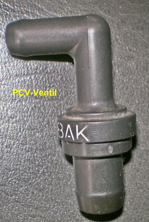

@Kodiak... findet man dieses Ventil irgendwo auf nem Bild? Ich bin Ingenieur, aber praktische Ahnung von solchen Sachen hab ich leider nich :(

Hier Bilder davon.
Ist kein grosses Problem,kann aber bei funktionsuntüchtigkeit zu Mehrverbrauch führen.
