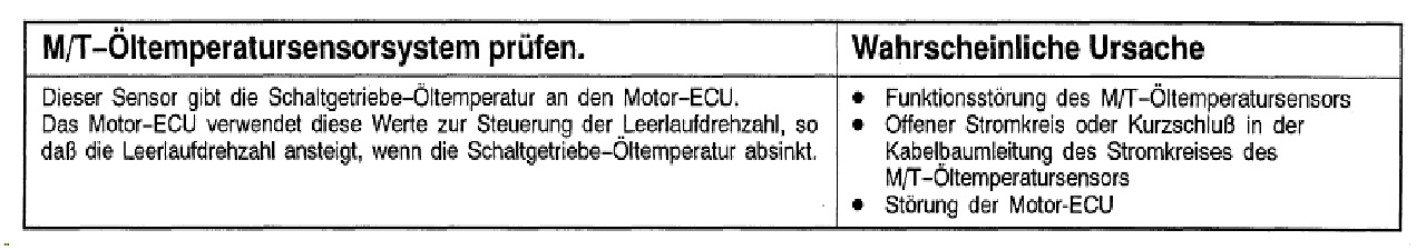

Ist auch der Getriebeöltemperatursensor getestet worden?

71/206 02.08.2010, 22:23
Servas Kodiak.
Verwechselst Du evtl. das Automatikgetriebe mit dem Schaltgetriebe?
Ich weiss, dass das Automatik einen Öltemperaturgeber hat.
aber beim Schaltgetriebe finde ich keinerlei Anhaltspunkte, weder in den Manuals noch auf sicht, soweit ohne Bühne sichtbar.
Falls Du den sensor kennst und weisst wo der sitzt, wär ich dankbar.
Den kann ich ja messen ob er schaltet oder nicht.
Ich möchte derzeit nichts unversucht lassen, um dem Problem auf die Schliche zu kommen.
der morgen wieder schaut und zerlegt.

73/206 03.08.2010, 10:07
Hab mich auch gewundert ,das es das gibt ,aber der GDI Schalter ist der einzige unter den Schaltern ,der das haben soll .
In den Manuals ist auch nur ein klitzekleiner Hinweis darauf und zwar in einer Tabelle zur Einstellung der Drosselklappe .
Stell sie mal ein.
So viel ich weiss sitzt das Teil unten am Getriebe.
Nur ist nicht klar zu erkennen ,ob das auch für den Facelift gilt.
PS.Hab noch nen Hinweis gefunden.
GetriebeÖltemperatursensor Prüfen.jpg (100.45 KiB) 2928x betrachtet

so, ich möchte hier meine hilfe anbieten.
@NiceIce: Nenn mir die sensoren etc. über die du genaueres wissen möchtest.
Ich habe hier die komplette dokumentation des GDI motors inkl Erläuterungen welche auswirkungen welcher sensor hat, wie sich defekte der sensoren äussern, wie sie arbeiten und wo diese angebaut sind. ebenso typische werte bei sensoren die sich durchmessen lassen (für gewöhnlich temp sensoren, aber auch nockenwellensensor und kurbelwellensensor)
ebenso habe ich die werte für Hochdruckpumpe etc.
Die Dokumentation ist zwar von Volvo - aber ich denke nicht das sie die elektronik des GDIs geändert haben.
Auch erhoffe ich mir natürlich dadurch auch einen kleinen vorteil bei meinem Vorfacelift gdi bei dem ich sporadisch leistungsverlust (geschätzte 60 - 70 ps) habe und nicht weiter komme. (leistungsverlust bis ca 4000 umdrehungen, danach ist es als würde einer hinten drauf fahren bis in den begrenzer)
Der getriebeölsensor befindet sich am getriebe, in fahrtrichtung links hebebühne wäre von vorteil- stelle später ein bild ein (bin mir aber nicht sicher ob der GDI im Volvo nicht ein Galant getriebe bekommen hat.. zumindest sind die übersetzungen mit dem 2.4 GDI im galant identisch)
grüße, visi
