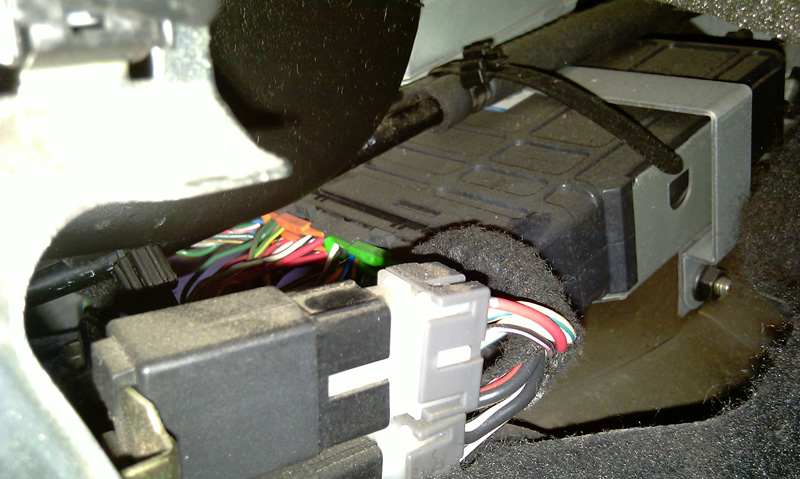

Nun hab ich auch noch die Ehre mich mit dem Kack Autohaus rumzustreiten, die mir hier Utopische Rechnungen aufgestellt haben...
Die stellen hier in Rechnung, das Steuergerät ausgebaut, geöffnet und kontrolliert zu haben und sollte wohl nach Rechnung 3-4h Arbeit (~200€ Arbeitskosten) gekostet haben.
Hier das Bild, was ich NACH der Reparatur von meinem Auto gemacht hab:
(Der kleine Fleck rechts unten, das war ich mit dem Finger, als ich getestet hab, wie fest der Staub drauf und Siffig ist, aber nein, man kann ihn einfach wegwischen...)
Also für mich sieht es nicht so aus, das da einer vor wenigen Tagen mal das Steuergerät ausgebaut hat... oder was meint ihr?
Ich finde es eine Frechheit einen Kunden so über den Tisch zu ziehen, wenn man das Problem des Fahrzeuges nicht mal behoben hat! Nachdem der Cari dort auch noch 5 Wochen rumstand!

@ Ovi
Ich würde mir mal von dem Autohaus zeigen lassen, was sie angeblich gemacht haben. Wenn sie dir genau die Stelle zeigen, die du da fotofiert hast, dann würde ich sie mit selbigem Foto konfrontieren und fragen, ob sie sich ihre Rechnung nochmal überlegen wollen, oder du gleich zum Anwalt gehen sollst.
Wenn die das richtig ausgebaut haben wollen, dann is das Betrug. Da war nie einer dran gewesen, außer dein Finger
Auf keinen Fall zahlen.

Ich würde dem Autohaus (Werkstatt) die Fakten vor den Kopf knallen und sagen, das Du einen Anwalt einschalten wirst, und zwar unverzüglich.
Definitiv war da keiner am Steuergerät und ich denke auch, das sonst einiges nicht so abgelaufen ist, wie es die Rechnungen aussagen.
