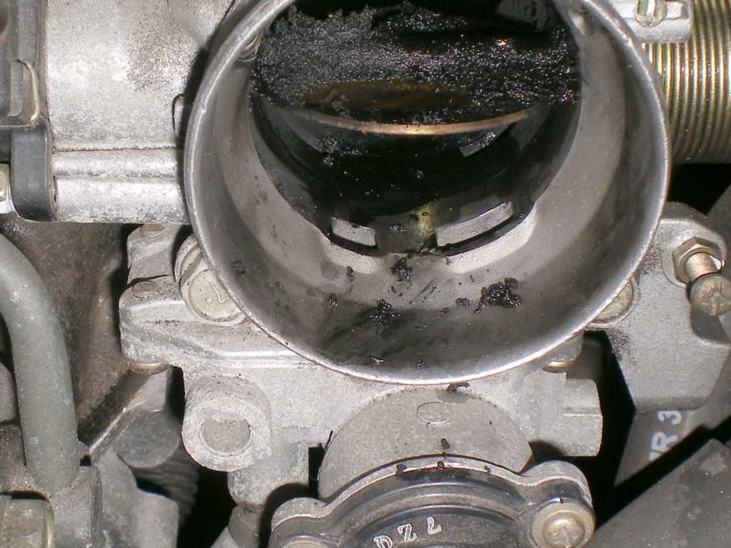

4/10 18.03.2011, 18:36
Hy @ All,
Hab heute mal meine DK freigelegt und ein nettes Pic davon gemacht.
Könnte das dass Beschleunigungsproblem von mir sein ??
Muss ich beim ausbau irgendwas bezüglich dem Gasseil beachten ???
Mike

5/10 18.03.2011, 19:14
Die sieht ja noch gut aus .
Aber mal kräftig die Kanäle durchblasen schadet nicht.
