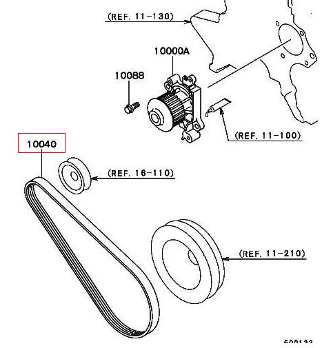

13/19 21.07.2011, 07:43
der Riemen nennt sich so im Teileprogramm von Mitsu
Keilriemen, Wasserpumpe & Lichtmaschine
und ist auch bei der WaPu zu finden der Riemen auch wenn er für die LiMa ist. Ist ne blöde Darstellung im Teileprogramm.
