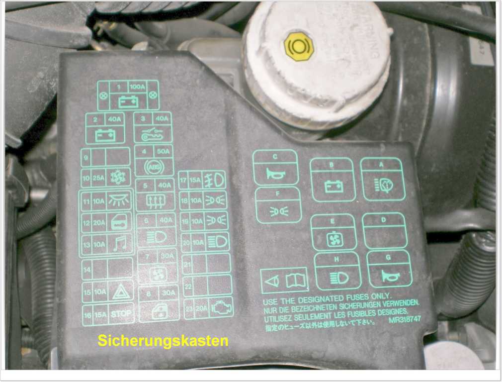

Sicherungen hab ich gecheckt und dabei gesehn das die Sicherung mit dem Motorsymbol (20Ampere) durchgebrannt ist.
Na ja gut neue Sicherung rein und gestartet. Springt wieder nicht und Sicherung ist wieder tot.
Kann mir jemand sagen was da kaputt sein könnte oder was alles auf dieser Sicherung mit abgesichert ist?

Ist das die 23 auf dem Deckel ?Die ist für die Einspritzung.
Da muss sich wohl n kurzer eingeschlichen haben .

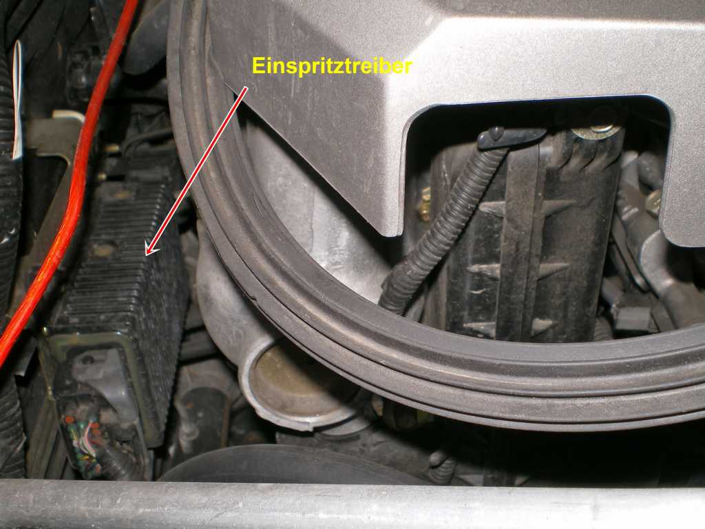

Herzliches Beileid zum Kaputten Steuerteil.

Würd dabei erstmal nicht vom schlimmsten Fall ausgehen und erstmal die Kabel allgemein, das Relais und die Einspritzdüsen (kabel) kontrollieren.

ja ist die Nummer 23.
Was hängt da alles drauf nur einspritzung?

Schätze mal er meint den Einspritzdüsentreiber.
Übrigens das Relais sitzt direkt daneben.

Das lässt sich nicht so einfach sagen.Das Teil ist eigendlich auch nichts anderes wie ein Relais das vom Motorsteuergerät angesteuert wird und dementsprechend die Düsen freigibt,allerdings verstärkt es die Spannung noch auf 100V.
Es kann auch eine defekte Einspritzdüse oder Kabel sein das Masse kriegt .
Das Treiberrelais ist direkt daneben angebaut ,kannste garnicht übersehen,natürlich entsprechend kleiner.

Die Sicherung die Durchbrennt ist bei mir die Nummer 14 mit dem Motorsymbol.
Das Symbol ist das gleiche wie auf dem Bild die Nummer 23. dürfte anders belegt sein aber sollte das gleiche sein oder?
