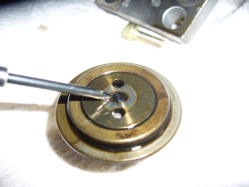

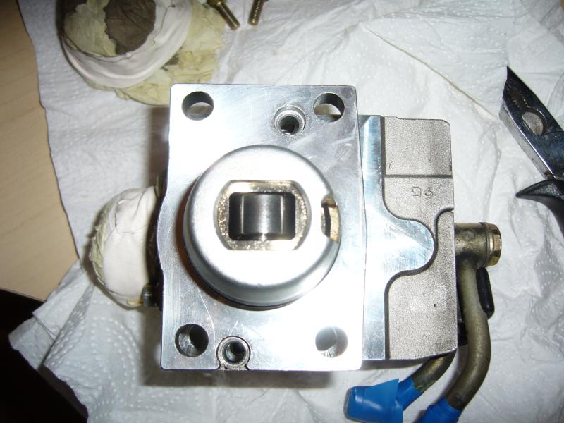

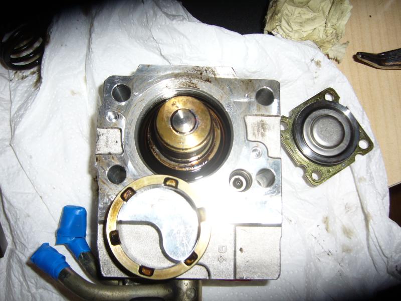

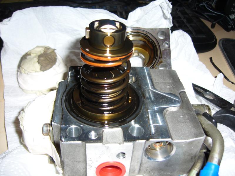

1.) HD-pumpe.
Geht diese langsam aber sicher über den Jordan, "steckt" die HD-Pumpe an einer bestimmten Stelle.
Im inneren ist eine Membrane, die das Benzin transportiert und Verdichtet.
Jetzt sagen viele, das es egal ist, in welchem Gang bei welchem Drehzahlbereich.
Ich aber bin da anderer Meinung, weil ich 2 Dinge sehe, die mich immer auf den 3.ten Gang bringen.
Es liegt nicht nur an der Drehzahl und die Vibrationen, die genau bei 2500 U/Min wirken, also egal ob 1. oder 5.ter Gang, den da sind die Vibrationen vom MOTOR in der Tat immer annähernd gleich.
Es kommen aber Vibrationen vom Getriebe und dem ganzen Auto dazu, die sich NUR bei 2500 U/Min und ca. 50 KM/h im 3.ten Gang bemerkbar machen. Nur im 3.ten Gang sind alle Faktoren gleich.
Diese Vibrationen übertragen sich auf die HD-Pumpe und derer Membrane sowie Befestigungsscheibe.
Der "Antriebszapfen", betätigt durch einen Nockenwellenzapfen, ist mit der Zeit verschließen und eingelaufen, siehe Anhang.
Dieses kleine Spiel reicht aus, den gesamten "Antriebszapfen" in der Führung in Schwingung zu versetzen.
So viel Schwingung, das sich die Befestigungsscheibe anfängt zu lösen.
Folge ist eine Lose Betätigung, was sich im späteren verlauf auch deutlich als Klackern bemerkbar macht.
Der Zapfen bekommt, anstatt Spielfrei zu gleiten, jedes mal eins auf den Deckel, er gleitet nicht mehr, sondern wird regelrecht geschlagen.
Schau dir die Bilder an, dann weisst was das Resultat ist.

1.) HD-pumpe.
