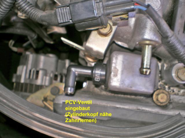

So. Das pcv habe ich mit wd40 wieder flott gekriegt. Jetzt kann ich den öldeckel auch bei laufender maschine problemlos abnehmen. Ist das aber normal, dass es immernoch ein leichtes Luftstromgeräusch gibt? Habe sogar das Gefühl, dass der etwas aus dem Öldeckel bläst.

Das Ventil war schon recht verölt. Ich habe auf der Motorblockseite erst mal ordentlich WD40 reingefüllt, und es dann bewegt. Das Öl, das rauskam, war erst mal schwarz, wurde dann aber immer sauberer. Als es farblos rauskam, konnte man schon deutlich spüren, dass das PCV viel leichtgängiger war und sich der Stößel im Ventil auch wieder deutlich weiter bewegt hat. Mit dem Ventil war also auf jeden Fall was im Argen.
Was beim ersten Start nach dem Einbau allerdings wieder da war, war ein Klacken vom PCV. Das gab es vor der Ventilreinigung auch nicht mehr.
Druck war, wie gesagt, noch am Öldeckel wahrnehmbar, allerdings reichte der z.B. nicht mehr aus, um den Öldeckel festzusaugen.
Wie gesagt, es fühlte sich eher nach ein wenig Überdruck an, was ich da am Öldeckel (also im Ventildeckel) feststellen konnte. Konnte es leider erst mal nur im Leerlauf testen.
Ich werde jetzt einfach mal beobachten, wie sich der Ölverbrauch so entwickelt. Sprich: Nach jeder halbwegs lohnenden Fahrt messen. Dann sehen wir weiter.
Was mich etwas gewundert hat: Gibt es noch sowas wie ne Ventiltriebentlüftung beim Carisma GDI? Das Ventil ging zwar in die Ansaugbrücke, aber der Schlauch war ziemlich kurz und es sah eher aus, als ginge er in den Zylinderkopf und nicht ins Kurbelgehäuse.
Ist schon richtig das Ventil selbst steckt im Ventildeckel und geht dann in den Ansaugfächer.
Nur ein kurzer Schlauch bis dahin.
Die angesaugte Luft kommt von einem anderen Schlauch ,der ist am dicken Luftfilterschlauch angeschlossen,wo der jetzt genau ins Motorgehäuse geht ,musste selbst gucken ,das weiss ich auch nicht.
Ah ok, vielen Dank. Dann habe ich zumindest mal das richtige Ventil gereinigt
