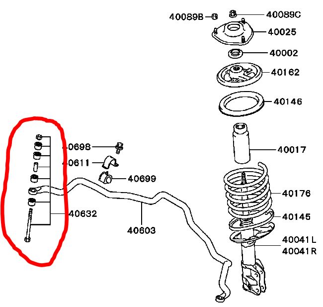

Hallo zusammen,
leider habe ich über die Suche und im Handbuch nichts aussagekräftiges gefunden, deshalb hier die Anfrage:
Weiß jemand wie die Koppelstange ( das rot eingekreiste ) beim Carisma GDI , Bj. 2002 , Facelift angezogen wird ?
Ich habe mal irgendwo gehört, das 22 mm Gewinde über der Mutter herausstehen sollen. Kann das stimmen ? :nono:
Die Mutter meiner neuen Koppelstange ( Triscan ) ist nämlich höher als die alte.
Danke für Eure Antworten. :sabber:

fest und gut würd ich sagen...
aber aufpassen die dinger sind meißtens ne miese qualität-also nicht zu doll anknallen.

Seh ich auch so...
Mit ner Ratsche ordentlich anziehen und gut....

Das mit den 22 mm stimmt. Bei meinem Space Star. (selbes System) ist es auch so. Bei mir waren die Stangen aber genauso lang.
Rechne das längere doch einfach dazu. Dann weißte wie weit rein das muss.

44 Nm (4,4 kilogramm oder kp)
