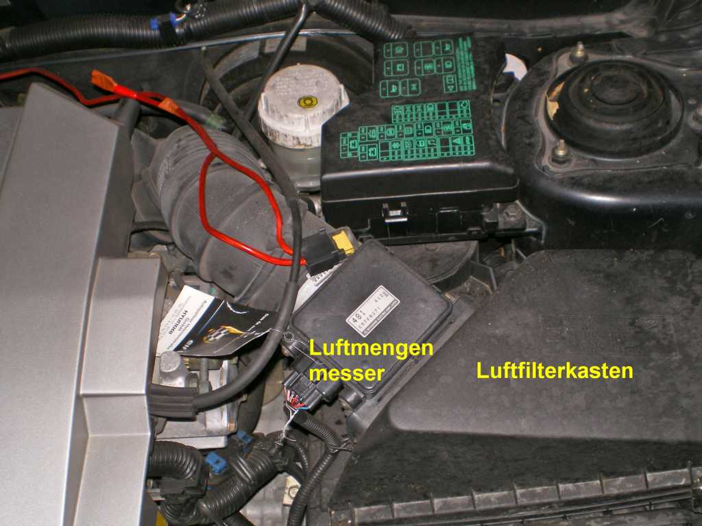

Könntest mal den LMM spülen.
Also der wiki Eintrag von Luftmassenmesser macht erstmal Sinn. Steht sogar drin dass Drehzahlschwankungen auftreten können.
Aber da ich erstmal im wiki naschauen muss was ein LMM ist, kann man sich wohl denken dass ich nicht wirklich weiss wie man das spülen macht.
So eine schicke Seite von NiceIce zu dem Thema gibt es nicht zufällig?

Ist kein Problem .
Ich persönlich nutze Elektronikreiniger von Conrad,andere nehmen Bremsenreiniger,wichtig ist nur das der Reiniger verfliegt und das Gehäuse nicht angreift,da auf keinen Fall mit Werkzeug o.ä. gearbeitet werden darf.
wenn du mir jetzt noch sagst wo ich ihn finde, probier ich dass gern aus...
hier
Ich würde dir LMM - Reiniger empfehlen. Bekommste überall zu kaufen A.T.U. AutoPlus etc. Wärst nicht der erste der mit Bremsenreinger seinen LMM kaputt macht.
Wenn du das Glück hast wie ich damals mit meinem Primera, dann hilft dir aber auch das alles nix. Dann hilft nur noch der Reiniger, nen kleiner, feiner und weicher Pinseln und ne gaaaanz ruhige Hand
