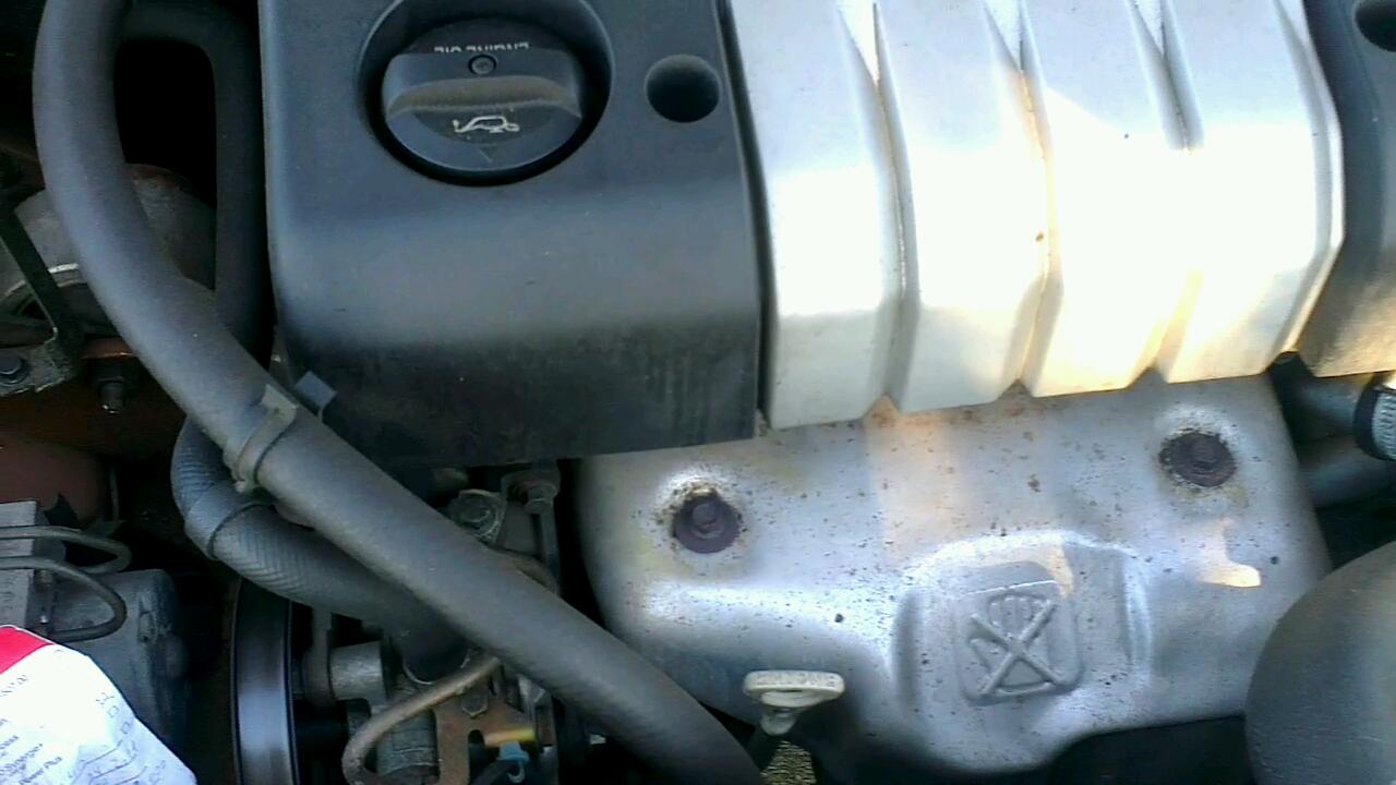

Ich habe nun ein paar Bilder gemacht und mit hochgeladen. Vielleicht könnt ihr mir verraten, ob die Batterie korrekt ist und ob ich ggf. mal eine stärkere gebrauchen könnte. Des Weiteren wäre es nett, wenn jemand weiß wo auf den Bildern vom Motor die Lichtmaschine und die DK (Drosselklappe?) ist (wenigstens so ungefähr). Außerdem sind die Kontrollleuchten, was ich eingangs erwähnte und die Drehzahl im Leerlauf zu sehen.
Nun, ich habe das Öl nachgefüllt.. Nun ist es knapp unter der ersten Markierung gewesen, also immer noch zu wenig. Aber:
Es funktionierte um ein Vielfaches(!!!) besser. Der Wagen ging nur noch 2 Mal aus, im Stadtverkehr.
Meine Vermutung ist nun, dass das eine Art Notlauf ist und der Wagen immer wieder ausgeht um zu sagen "Alter, hier stimmt was nicht!".. Ich habe jetzt noch einen Liter Öl hineingefüllt, so dass das Öl erstmal wieder stimmt.
Morgen fahre ich an eine Werkstatt und lass die Fehlertabelle auslesen.. mal sehen.

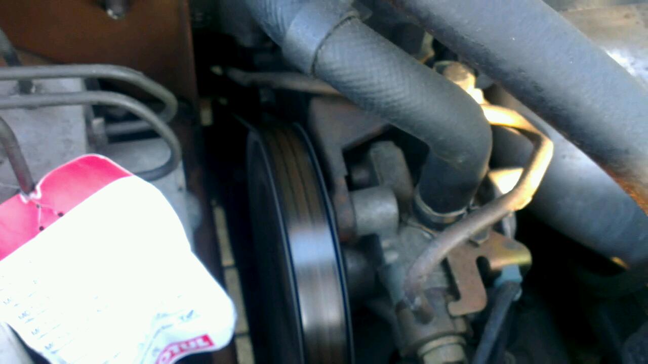

Die Kabel, soweit sie mir ersichtlich sind, habe nur in den Motor geschaut
, sind alle fest, gut isoliert/ummantelt und mir war so direkt nichts auffälliges untergekommen.
Jedoch weiß ich nicht was die Lichtmaschine ist. So konnte ich nur nachschauen ob alle Kabel gut aussehen (relativ) und ob der Keilriemen läuft - das tut er..

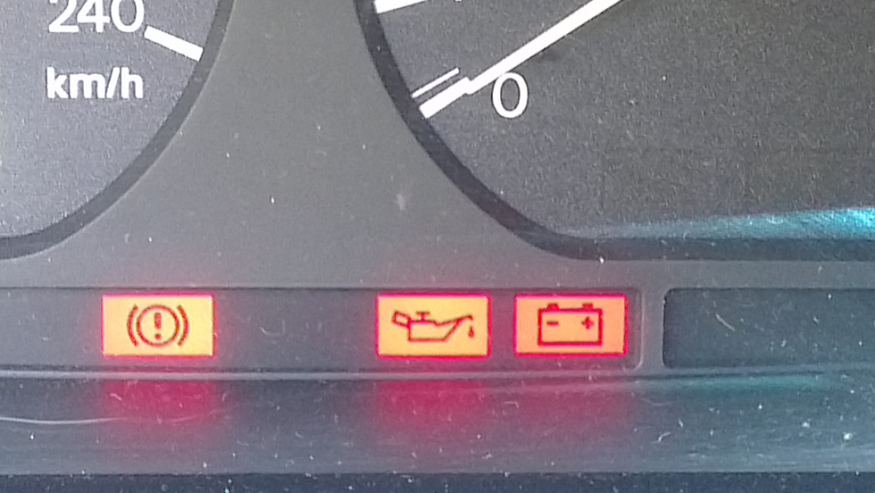

1.Der GDI ist empfindlich, was zu wenig Öl anbelangt.Hast du ja schon erlebt.

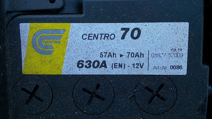

2.Batteriestärke ist i.O.
3.Lampe bleibt im Leerlauf an ist nicht i.O.(keine/schwache Limaleistung)Keilriemenspannung?,das gleiche mit der Ölleuchte.So hab ich das jedenfalls verstanden.
4.Drehzahl bei warmen Motor i.O. ,es sei denn sie schwankt.
5.Kein Notlauf ,das würdest du sicher merken.
Ob ein Auslesen Sinn hat?
Da keine Motorleuchte an ist und sporadische Fehler nach einem bestimmten Muster wieder gelöscht werden.
Die Lima sitzt aus Fotosicht hinter dem Motor .Deckel mal abnehmen.
Die DK sitzt rechts vom Ansaugkrümmer ,dicker Metallkasten dran.
Schau dich mal hier im Forum um ,das sind viele schon vorgekommene Themen mit Bildern ,die einiges erklären.

Hey,
zunächst ein Mal danke für die ausführliche Antwort.
Nein, die Lampen bleiben bei geschaltener Zündung an - alle anderen Lämpchen gehen aus - nur die beiden bleiben an. Wird der Motor gestartet, verschwinden beide und kommen auch nicht während der Fahrt/solang der Motor an ist.
Geht er aber aus, leuchten die beiden wieder - da die Zündung offensichtlich anbleibt.

Xethox schrieb:24.07.2012, 21:53Nein, die Lampen bleiben bei geschaltener Zündung an - alle anderen Lämpchen gehen aus - nur die beiden bleiben an. Wird der Motor gestartet, verschwinden beide und kommen auch nicht während der Fahrt/solang der Motor an ist.
Das ist aber ein völlig normales Verhalten der Kontrolllampen.
Hast du ein Handbuch, werfe mal ein Blick darein, da steht das auch das diese Kontrolllampe so lange leuchten, bis der Motor läuft.
Leuchten diese auch bei laufenden Motor, erst dann stimmt etwas nicht, aber bei nicht laufenden Motor leuchten diese nur zur Kontrolle.

Ich versuch jetzt mal deine Fragen zu beantworten (zumindest soweit ich kann). Steinigt mich bitte nicht wenn ich Dinge wiederhole die jemand anders bereits geschrieben hat, aber ist doch schon so einiges an Infos zusammen gekommen.
Kontrollleuchte Batterie:
Diese zeigt dir an das die Batterie nicht geladen wird. Also:
Warnleuchte Öl:
Diese zeigt nicht einen zu niedrigen Ölstand an, sondern fehlenden Öldruck. Sie sagt dir also nicht "du solltest mal wieder etwas Öl nachkippen", sondern "Du hast keine Schmierung mehr! Dein Motor kollabiert gerade!".
Ist diese also an, ist´s meistens zu spät.
So erklärt sich auch warum bei ausgeschaltetem Motor die Lampe an und bei eingeschaltetem Motor die Leuchte aus ist:
