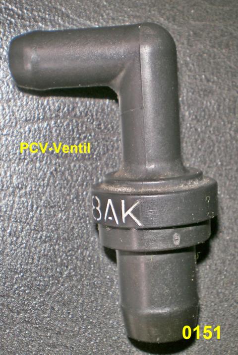

Vorsichtshalber würde ich noch das Kurbelgehäuseentlüftungsventil säubern und auf Funktion prüfen.
Kein grosser Akt.

Zum Kurbelgehäuseentlüftungsventil: wo sitzt das, was wird daran gemacht und wie wird es gemacht?
MFG
Das sitzt am Ventildeckel.
Nur säubern ,gängig machen ,muss klappern wenn es geschüttelt wird.

PCV Funktioniert.
