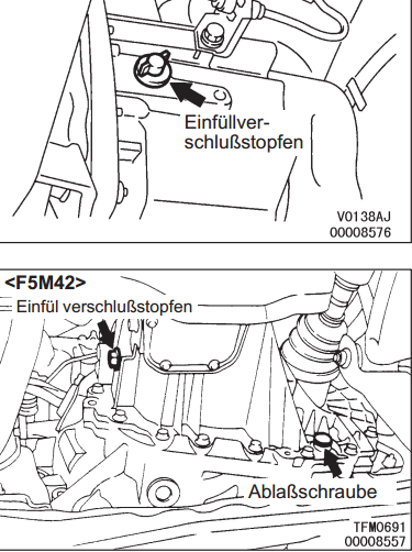

Hallo,
haste auch hier nachgeschaut ;)
Da sieht man es ja ganz deutlich und es ist bestimmt auch so eine Plastikschraube wie bei dem Getriebe darüber. Sollte zu finden sein ;)

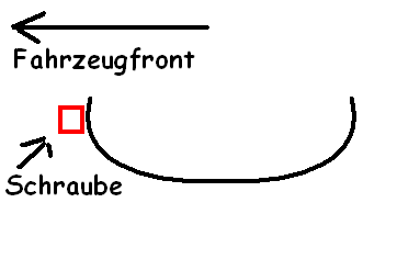

Die Schraube sitzt vor Kopf 17er 19er grösse.
Die Ablassschraube ist wesentlich grösser.

Als ich das letze mal bei, befüllen eines Getriebes beim Carisma dabei war, haben wir durch diese Schraube (rot auf dem Bild) befüllt. Sobald das Öl da wieder rausläuft hat man auch den richtigen Ölstand.

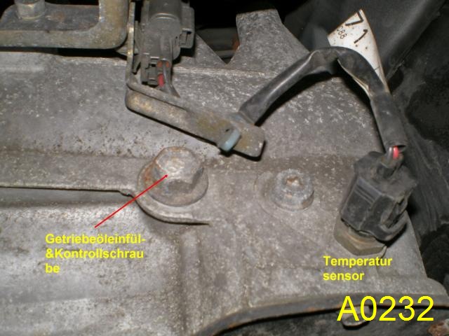

Beppo,ich bin eben runter und hab das Bild gemacht,hab es editiert und eingestellt .
Hat ungefähr 2 Std. gedauert . :haha: :no:
Denke mal dein Rechner hat so lange gebraucht,möcht dir ja nicht deine persönliche Geschwindigkeit vorhalten. :prost:
Ja richtig ,das ist die Ablassschraube.
Zum Ablassen muss ein Teil der Unterboden-Schutzabdeckung weg,richtig .
