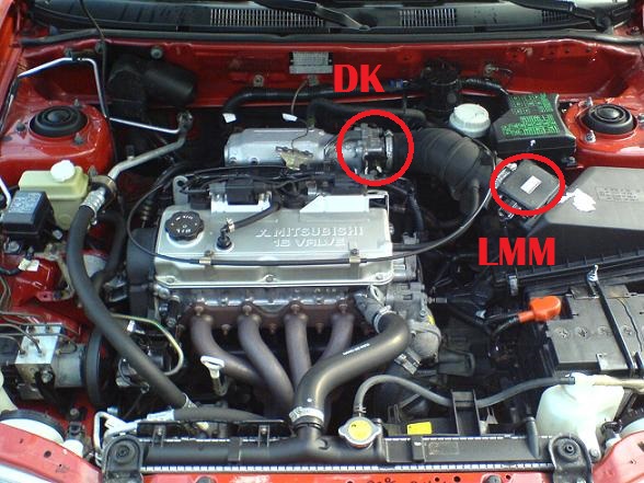

die drosselklappe (dk) sitzt vor der ansaugbrücke
wenn du vor deinem auto stehst und die haube aufmachst sitzt rechts der luftfilterkasten, an diesem ist der luftamssenmesser (lmm) befestigt... am anderen ende des lmm geht der ansaugschlauch zur drosselklappe, welche an der ansaugbrücke (asb) hängt...
ich weiß, dein motor sieht ein bisschen anders aus, da du den gdi hast, das bild aber einen mpi zeigt... wenn du aber die motorabdeckung abnimmst siehts bis zur dk gleich aus...
