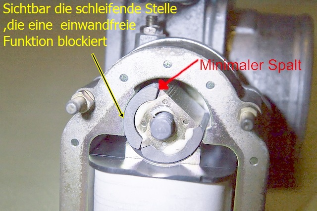

Die vom Karl ist für den Vorface GDI ,da kannste nichts mit anfangen.
Für den Facelift gibt es 2 DKs,musst schauen welche du brauchst.
Oft sind die Magnete defekt /lose ,vielleicht kannste selbst reparieren.

Alles was ich bisher von ECU.de gehört /gelesen habe war positiv.
Das ist eine Version ,die andere mit einem umlaufenden Magneten ist weniger anfällig.
