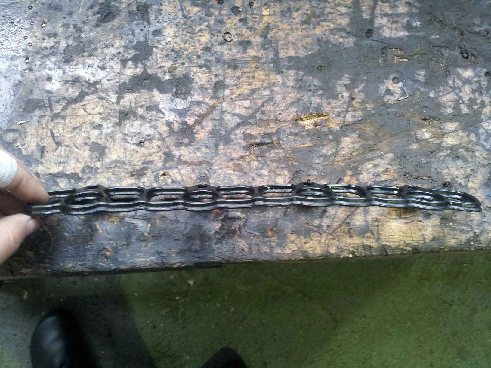

Hallo liebe Carismagemeinde, ich habe folgendes Problem und zwar bin ich auf der Suche, nach dieser Dichtung?
Diese Dichtung sitzt zwischen dem Ventildeckel und dem Zylinderkopf.
Ach ja habe den 1.8 GDI Motor mit 92kw und 125PS.
Wäre nett wenn mir einer vielleicht eine Artikelnummer oder dergleichen geben könnte,
da ich im Moment meinen Motor zerlegt habe und mein kleiner Cari auf der Bühne / Arbeit hängt.

Das ist die Nockenwellenlagerdeckeldichtung.
Gibts laut meinen Infos nur bei Mitsu. Habe vor ca. 2 Monaten ca. 20€ dafür bezahlt.
Bestellnummer lautet: MD346062

Hey das ging Flux dankeschön für die schnelle Antwort, jetzt kann ich endlich weiter machen ;-)
Mitsu konnte nichts mit meinen Erklärungen anfangen, aber damit werden sie wohl klar kommen :-) :ok:

Also so selber konnten die mit dem Motor nichts anfangen, heißt die wussten noch nicht mal das der GDI Kopf aus 3 Teilen besteht :?
Aber wo ich denen die Teilenummer gesagt habe, da ging ihm ein Licht auf :jump:

zu mitsu am besten immer mit teilenr... wollte ne dk-dichtung, die hatten die im system nich gefunden bis ich denen die oem-nr gegeben hab, dann gings recht schnell... die haben alle keine ahnung vom carisma... :motz:

@ snake ja das stimmt der Chef selber hat mir heute versucht weiß zu machen das ich ihm das falsch erklärt hatte und wenn ich das anders erklärt hätte, hätte er sie auch schneller gefunden. :spin:
Noch mal ein kleines Update zu dieser Dichtung und zwar wurde die original Artikelnummer umgeändert.
Nennt sich: Gasket Camshaft
Nummer: 1015B006
