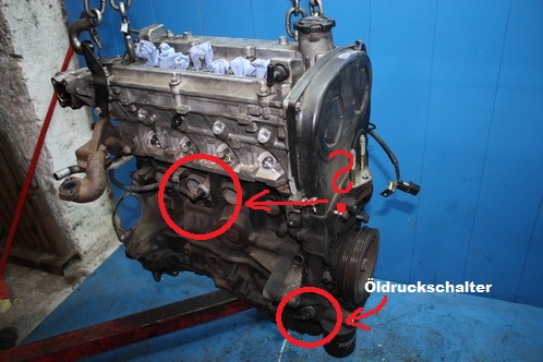

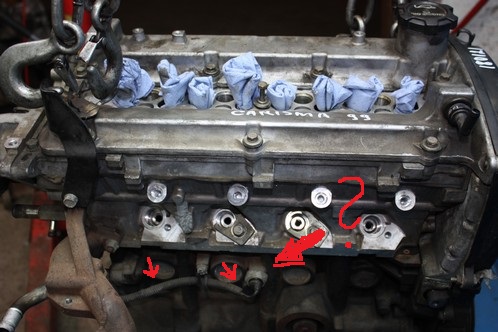

Hey ich noch mal und zwar suche ich jetzt die genaue bezeichnung, für den Schalter / Sensor, der hinten am Motorblock
verbaut ist.
Es kommt leicht Öl heraus, also hat es irgendwas mit dem Ölkreislauf zu tun, aber der Öldruckschalter kann es nicht sein,
da der ja direkt am Ölfilter sitzt.
Ebenfalls ist ein Kabel dran, was bis unter die Hochdruckpumpe reicht und sich nicht lösen lässt!
Ach ja ich fahre den 125 PS / 92 KW / 1998 BJ / GDI

Das sollte der Klopfsensor sein.

Hallo also da gib ich Kodiak recht, das ist der Klopfsensor und ich habe auch feststellen können, warum dort Öl raus lief.
Es war kein Öl direkt aus dem Sensor sondern kam von oben, von meiner ZKD.
Wo ich ein kleines Problem mit hatte.
