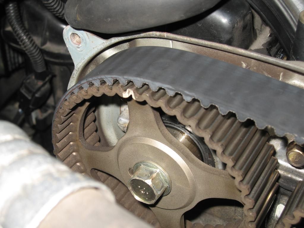

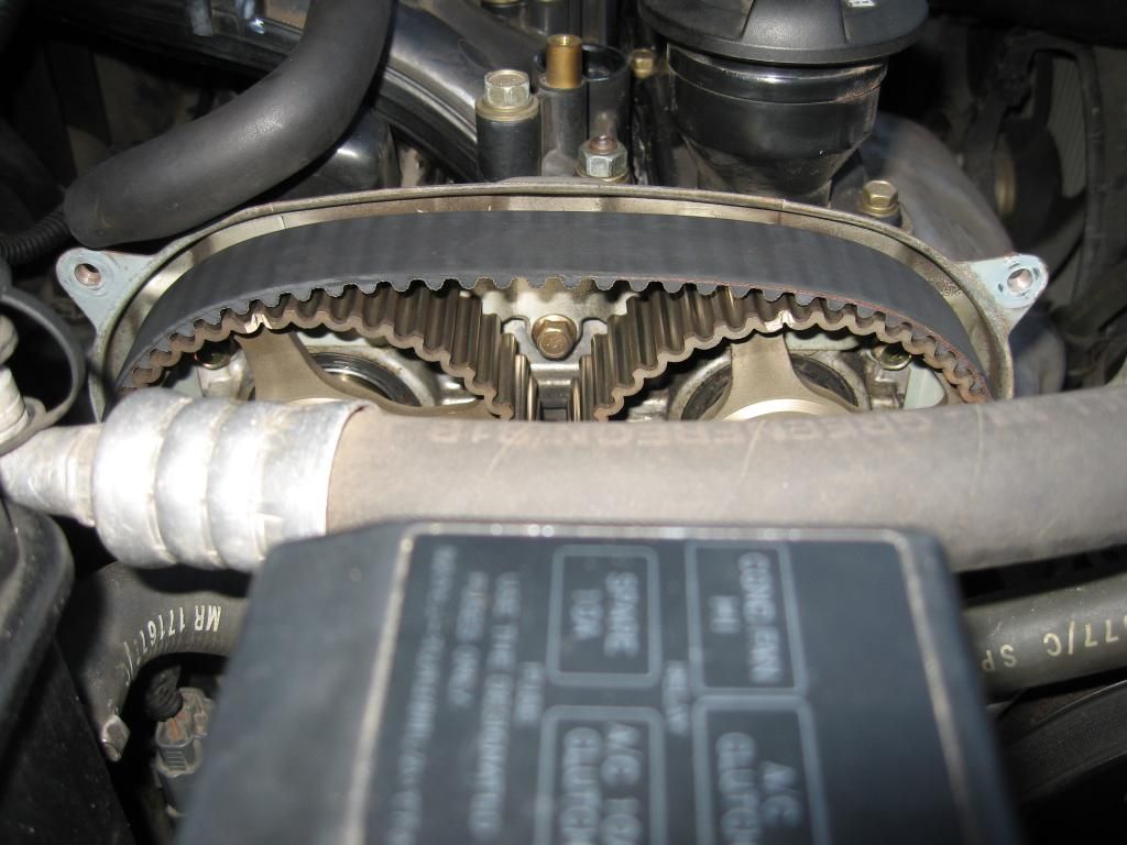

Hatte nach einen Zahnriemenwechsel bei der Werkstatt Probleme mit ruckeln.
Werkstatt hat gesagt das musste der Drossel klappe sein.
Mir einen anderen besorgt, noch immer selbe Problemen.
Zahnriemen noch mal nachgesehen ob die Spannung gut sei.
De rechten Nockenwelle nach links gedreht.
Muss der Spanner stark genug seien um die andere welle mit
zurück zu verdrehen?
Was meint Ihr, Zu schlapp??

Der sollte recht straff aufliegen, so wie bei dir ist es jedenfalls falsch... Der spanner ist sehr stark und strafft den Zahnriemen...
Alter sind die zum schei**... zu doof?
Nimm die Bilder und zeig das der Werkstatt.
Die Herrschaften können das Fahrzeug auf ihre Kosten mit ein Trailer abholen.
Bestehe drauf das sie mit einer Kamera die Ventile prüfen und sei dabei.
Wann war der Wechsel?

Kann meinem Vorredner nur recht geben:
Das Fahrzeug muss mit dem Trailer geholt werden. Bei der aktuellen Riemenspannung besteht höchste Gefahr dass der Riemen überspringt (wenn das nicht bereits geschehen ist) und die Kolben auf die Ventile schlagen -> kapitaler Motorschaden.
Auf gar keinen Fall den Motor starten!!!!
