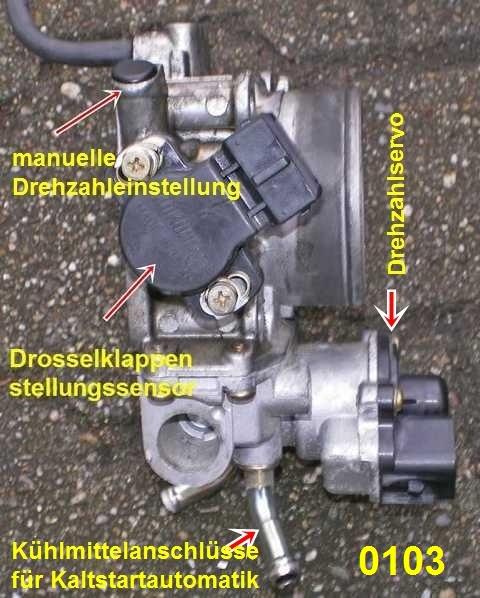

Falschluft kann auch über defekte Ventile gezogen werden.
Z.B. undichtes AGR,Spülventil ,Bremskraftverstärker,Bypassventil, Drehzahlerhöhungservo,gibts noch was?

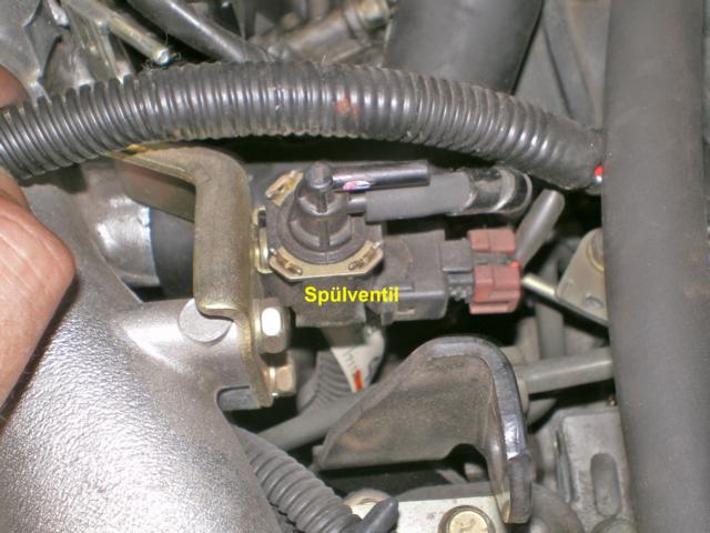

Wo sitzt das spülventil und wo die oder das drehzahlerhöungservo
hier zu sehen.

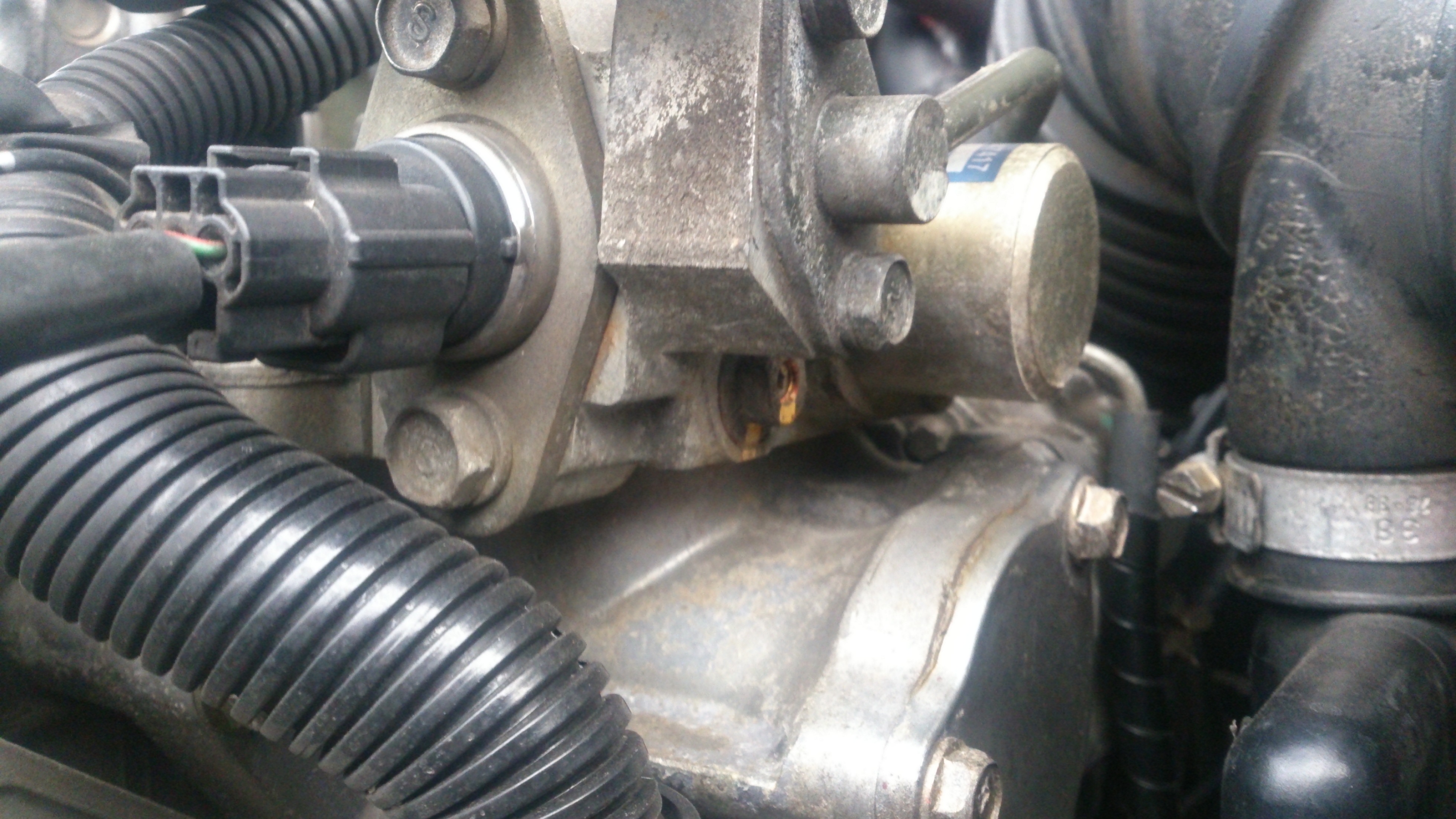

Ich habe endlich das übel meines Problems entdeckt bei mir hat die werkstat herausgefunden das der Benzindruck zu niedrig war und hat ihn prompt angepasst
Zum Einstellen hat er die kleine gelb markierte schraube an der Benzin hochduckpumpe rein gedreht
und seit dem läuft er Tag für Tag besser. ich bin leztens eine längere strecke Autobahn gefahren und man merkt kaum noch was von den Drehzahlschwankungen er sagt ein Stück ab und dann fängt er sich wieder
