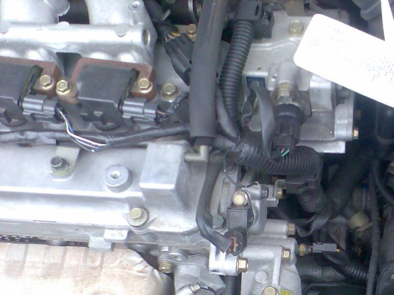

Kannst ja mal ein Paar Bilder vom Motorraum machen.
Dann schaun wir mal, ob wir was erkennen.

Versuche mal n paar Bilder vom Motor reinzustellen
