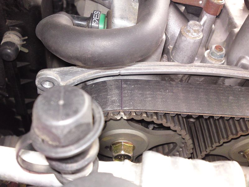

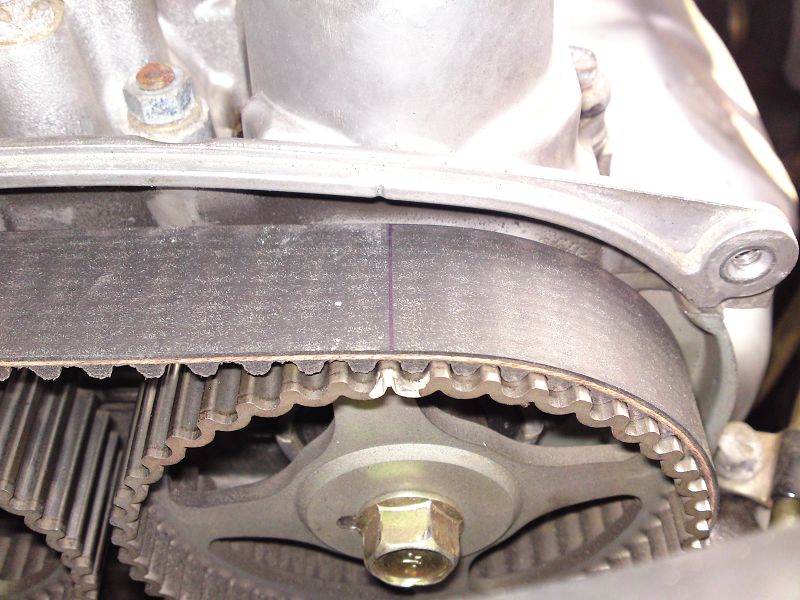

habe von meinen steuermarkierungen bilder gemacht damit ihr euch von dem korrekten einbau überzeugen könnt, was könnte denn alles falsch sein? es is nur ein stecker da drann und zudem habe ich es nicht alleine gemacht sondern mit einem der schon mehr als hundert dieser dinger getauscht hat.
oder gucke ich schief deshalb die bilder.
Bitte dringlichst um eure meinungen

Die Laufrichtung vom Zahnriemen.........ein Zahnriemen ist nur auf eine Laufrichtung Dehnstabil. Deswegen hat er eine Markierung, wie die Laufrichtung ist.
Aber soviel darf das nun auch nicht ausmachen.
Der Stecker, den Du meinst, ist ganz bestimmt für den Nockenwellensensor.
Ich weiss jetzt nicht, in wie weit sich ein defekter Sensor bemerkbar macht, aber wie ich gehört habe, läuft der Motor noch, aber eher mies...........da würde ich jetzt mal ansetzen.
Ansonsten weiss ich derzeit auch nicht weiter.........
Von der Montage her sehe ich keine Fehler.
