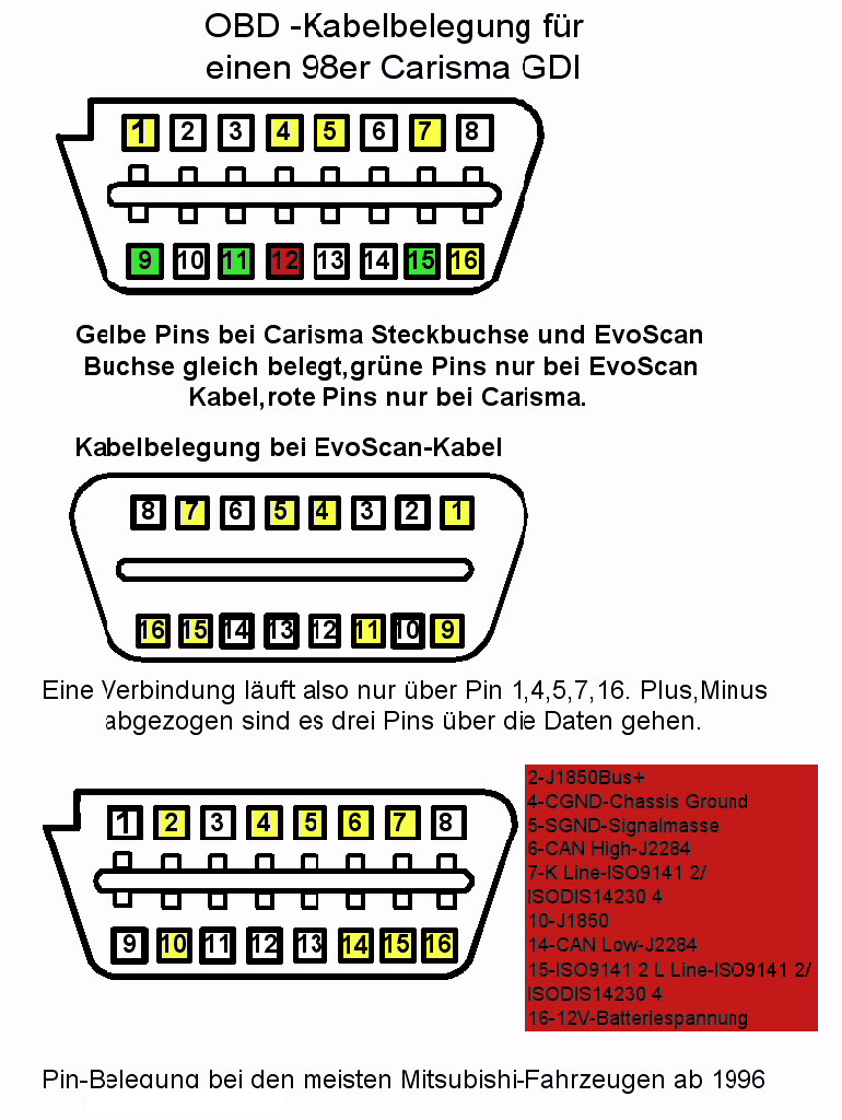

ich brauch dringender weise die OBD belegung vom carisma GDI BJ 98
denn er sagt mir masse fehler darum , hoffe ich jemand hat die OBD belegung vom cari sorry wenn das schonmal wer gepostet hat

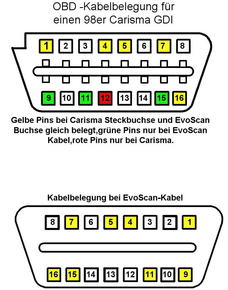

4/7 11.03.2010, 00:47
<meinst du sowas?

5/7 12.03.2010, 00:19
ja ja ja genau das brauch ich !!!! :wink2: jetz nur noch die belegung dazu dann ist alles top

6/7 12.03.2010, 14:36
Alle nicht aufgeführten sind Herstellerspezifisch.
