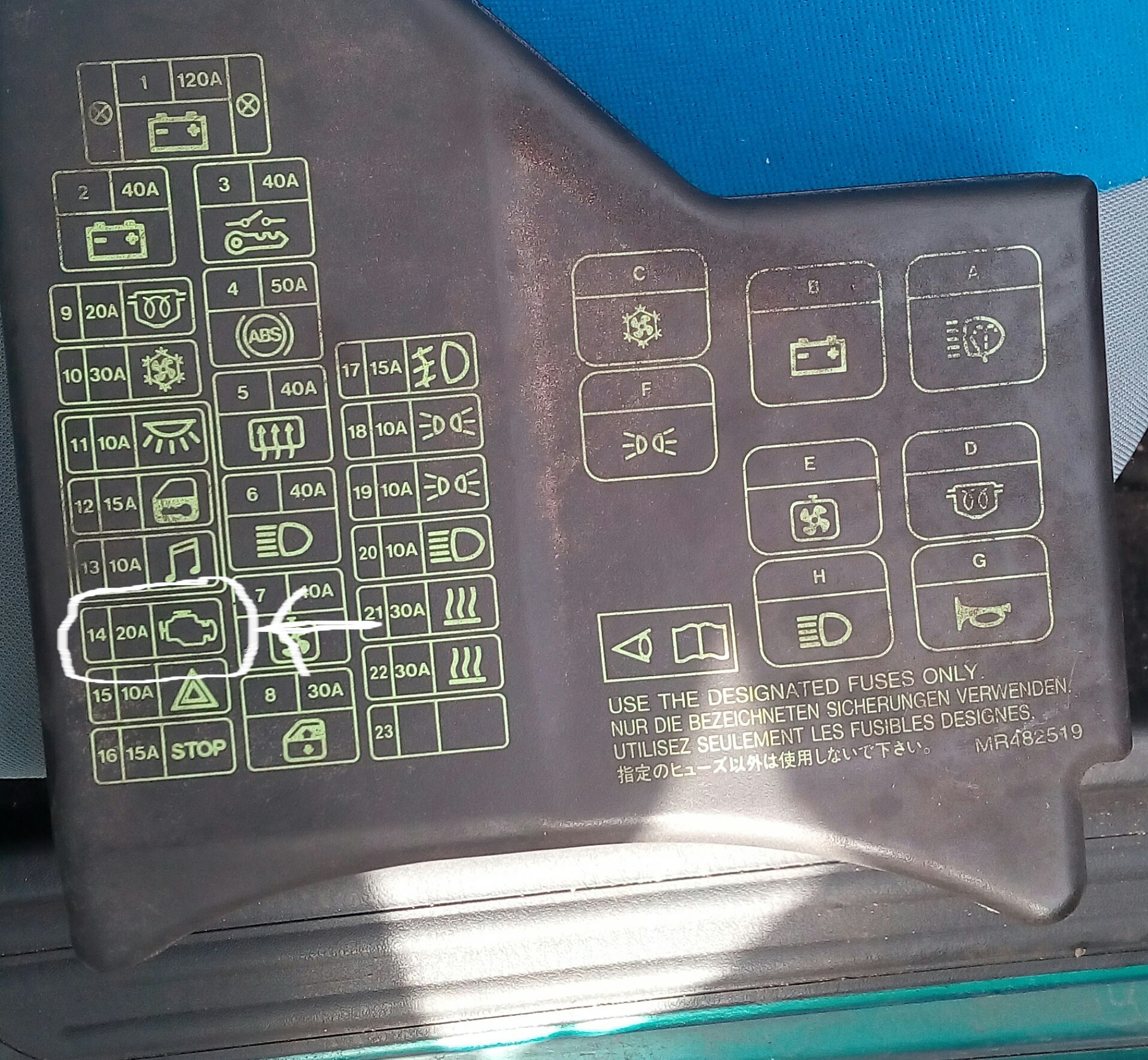

Hy,
letzte Woche ging der Motor plötzlich aus nach dem ich an der Ampel angefahren bin, wie der ADAC festegestellt hat war eine 20 Amp. Sicherung durch, diese also erneuert und siehe da er springt an und löpt man kann auch Gas geben und wie ich dann los fahren will wieder das gleiche, festellung..... in dem Moment wenn die Antriebseinheit sich etwas bewegt beim anfahren brennt die Sicherung durch, unsere Werkstatt sucht seit 4 Tagen bis jetzt ohne erfolg !
Hat jemand eine Ahnung oder Vermutung? Ich wäre echt dankbar.
PS: Wegen der Sicherung....ich habe keinen Plan der Belegung, deshalb wäre es supi wenn jemand ein Pic hätte somit ich sagen kann welche das ist.
Vielen Dank vorab.
:pleace:
Sorry aber jetzt ein Foto vom Sicherungskasten mit Hinweis

Die Sicherungsbelegung steht doch auf dem Deckel.
In der Bedienungsanleitung ist sie auch verzeichnet.

Es wurde das Steuergerät durch gemessen und alles OK nun ist die Werkstatt am Ende Ihrer Weisheit, nun kann es wohl nur noch ein durchgescheuertes Kabel sein bzw. Kabelbruch !!?!?!?!???
Es immer noch so neue Sicherung rein und starten und der Motor löpt ohne Probleme aber so wie ich die Kupplung kommen lasse.... Motor aus und Sicherung durch ! :?
Heißt wohl Adieu Carsima und es muß ein neues Töfftöff angeschafft werden.
