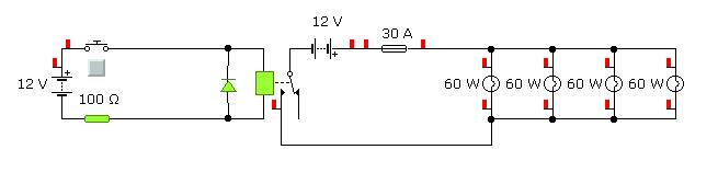

Die Kosten für meine Variante würden sich auf unter 5€ belaufen.
Mach das aber bitte nicht so wie du es geschrieben hast!
Schalte die Glühkerzen lieber über ein Relais!!
Die 5A die dann auch durch den Schalter fliessen haben im Innenraum nichts zu suchen! Nicht vergessen, bei 12V und 5A reden wir hier von 60Watt, kurzzeitig wahrscheinlich noch mehr!!

Wenn du mir nun noch eine Teileliste (bevorzugt bei Conrad) zusammenstellst hast du mich überzeugt :haha:
Bedenke auch, dass die 5A für eine Glühkerze gelten, also handelt es sich dabei um 20A !!!!
Ist schon richtig, dass soviel Strom nicht in den Innenraum gehört....
