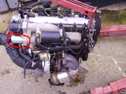

also der mechaniker von mitsubishi werkstatt hat mir gesagt das ist das teil was auf dem bild rot umkreist ist.

Hab jetzt im Werkstattbuch nochmal nachgeschaut, der Diesel hat tatsächlich auch ein AGR-Ventil :deal: :pleace: :)
Schon wieder was dazugelernt :-D
