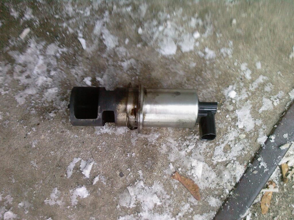

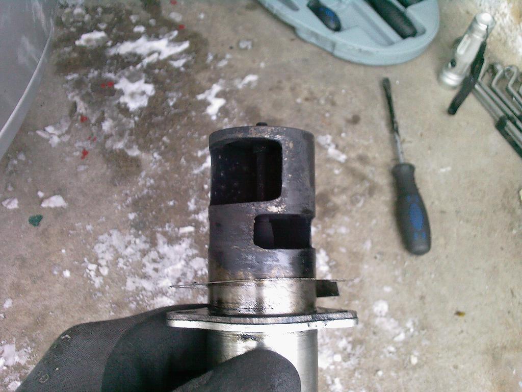

hallo,
also ich habe den AGR ventil ausgebaut ihr könnt ma die fotos angucken wie das teil aussieht also mit verschliesen wird glaube ich nix oder? nach der ausbau bin ich dann zu mitsubishi werkstatt gefahrenn die haben den angeguckt und haben gesagt der sieht noch gut aus, dann haben die mir den ventil gereinigt zu hause habe ich den noch mal gereining und wieder eingebaut angeschlossen runde gefahren war alles ok aber die haben mir noch gesagt das es vielleicht noch an der elektronik von dem ventil liegen konnte also neu kaufen.bin auch am we viel gefahren die lampe ist nur heute ein mal kurz angegangen,ich denke ich muss doch neuen ventil kaufen.

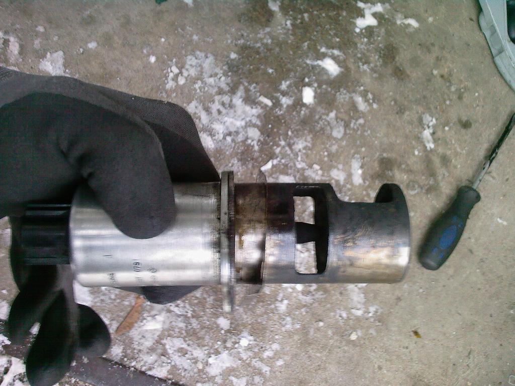

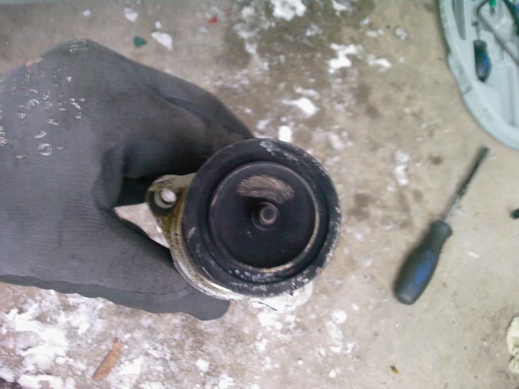

und noch ein foto

Also nach der Verkokung zu Urteilen sieht es wirklich noch gut aus.Aber wie siehts mit der Funktion aus?
Hastes mal durchgemessen oder mal unter Spannung gesetzt ob es auch funktioniert?
So wie es den Anschein hat wird es doch elektrisch gesteuert,dann könnte es auch Überwacht werden.

Kodiak hat am 22.01.2010, 23:34:Also nach der Verkokung zu Urteilen sieht es wirklich noch gut aus.Aber wie siehts mit der Funktion aus?
also der ventil wurde von Mitsubishi Werkstatt geprüft und gereinigt und die haben mir gesagt der fünktioniert , also seit der reinigung ist die lampe nur 2mal angegangen .in der werkstatt wissen die auch net mehr an was es liegen konnte Turbo ist ok alles andere auch, ich sollte auto für paar tage da lassen damit die den fehler suchen aber ich kann es mir net leisten das die paar tage den fehler suchen und dann kommt riesen rechnung für die fehler suche!
