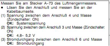

Das kannste vielleicht mal durchmessen,ist zwar vom Space Star ,aber da wird sich wohl nichts tun.

@Kodiak
danke erstmal für das Foto
War nun durchmessen...
1 5V
2 Masse (Durchgang zum Masseanschluss)
3 5V
4 12V
5 nichts
6 Masse (Durchgang zum Masseanschluss)
Scheint also alles zu stimmen...denke ich mal
