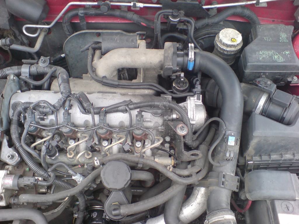

Habe schon seit geraumer Zeit ein problem mit meinem Cari wenn ich ihm masiv Leistung abverlange und am Berg beschleunige, da fängt er ein leichtes zischen an.
Hab den Fehler eigentlich gefunden, im Bereich von dem Drosselklappenventil was auch dafür sorgt das das Auto aus geht ist er extrem ölverschmiert. Es ist das Ventil was an der der Luftleitung sitzt welche vom Ladeluftkühler kommt und in die Ansaugbrücke übergeht.
Und alle die jetz auf die Idee kommen es sei ein Turboladerschlauch liegen falsch die hab ich schon alle geprüft.
Meine Frage kann man das Ventil reparieren oder muß ich es tauschen und wenn was kostet son neues Teil.
Oder hat irgendjemand noch n gebraucht rummliegen, zufälligerweise??

Nu Hier sind die Fotos von dem Teil.
Carisma DID schrieb:24.07.2008, 23:42Ich weiß nicht genau was du meinst aber wenn ich denke es ist das kann ich dich beruhigen bei mir ist es auch mit Öl verschmiert....
PS: Das Öl im Motorraum ist nicht normal hatte das früher nich.

11/16 27.07.2008, 11:31
Genau dieses Teil meinte ich.....
Es ist bei mir auch schon seit ewigkeiten so verölt, ich glaube sogar seit ich den Wagen habe....

13/16 30.07.2008, 01:04
Servas Fred.
Also.....ich sags mal so:
Schau dir mal Dein Druckrohr an.
Im Inneren MÜSSTE es total verölt sein......einfach mal den Gummi abziehen und reinschaun.
Ist das der Fall........würde ICH Dir empfehlen, eine Werkstatt aufzusuchen, um die Hochdruck-Dichtungen an Deinem Turbolader checken zu lassen.
Ein Wenig Öl ist bei diesen Motoren absolut normal.
Nur darf kein Öl angesammelt sein.....also STARK verölt.
Wahlweise das gesamte Ansaugrohr/Druckrohr ausbauen und säubern, sowie die Unterdruck-Schläuche.
