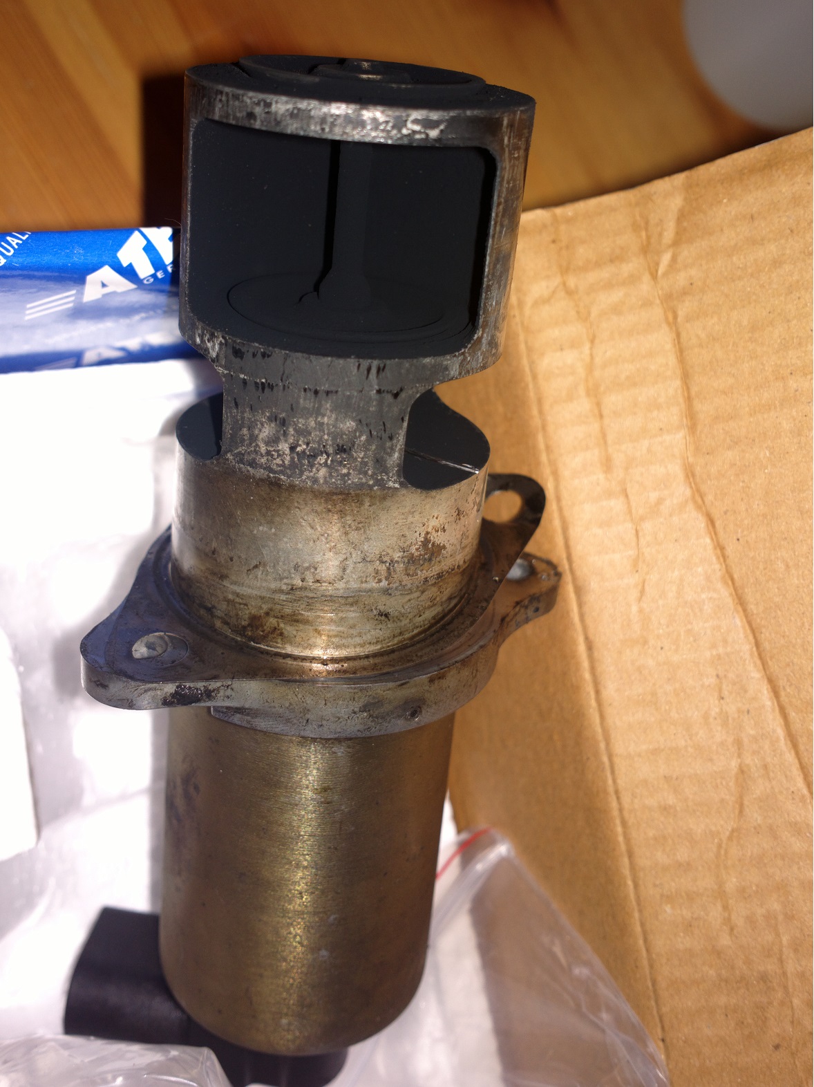

Das backt schon mal fest ,wird schwierig das raus zukriegen.
.. ja, saß ziemlich fest, aber mit einem flachen Hebel kams dann doch.
Für 255tkm nach 16 Jahren sieht es eigenlich sehr sauber aus. Ich habe mit dickerem Pelz gerechnet, da der Wagen überwiegend Kurzstrecken gefahren ist.

Hallo Heinz,
Der Dicke Pelz ist in der Ansaugbrücke.. Gemisch aus Öl und Ruß.
Wenn du ein neues Ventil haben solltest dann verbaue das.
Solltest du kein ersatz haben mach den Ventil sauber, (Drosselklappenreiniger oder Bremsenreiniger) bau es zurück und klemm es ab. Ich Selbst Fahre schon seit Jahren ohne rumm und es hat auch bisher nimmanden interessiert.
MFG Valeri
MFG Valeri
Hallo, ich habe ein Neues eingebaut
... und wenn man den Stecker abzieht, dann ist es geschlossen und abgeklemmt? Ein Beitrag hier beschreibt das so.... stimmt das?
Wenns so einfach geht, dann klemme ich es auch mal ab und beobachte mal die Selbstreinigungskräfte der Öldünste im Ansaugkrümmer
Grüße
.Grüße

Ja so ist es... Natürlich muss die zündung aus sein.
Dann Stecker ziehen und Glücklich Fahren.
Selbstreinigung wirst du nbei diesen Motor nicht erleben denn der ist etwas Franzosisch und sifft zuviel in der Ansaugung.
Ist aber auch nicht weiter schlimm.
