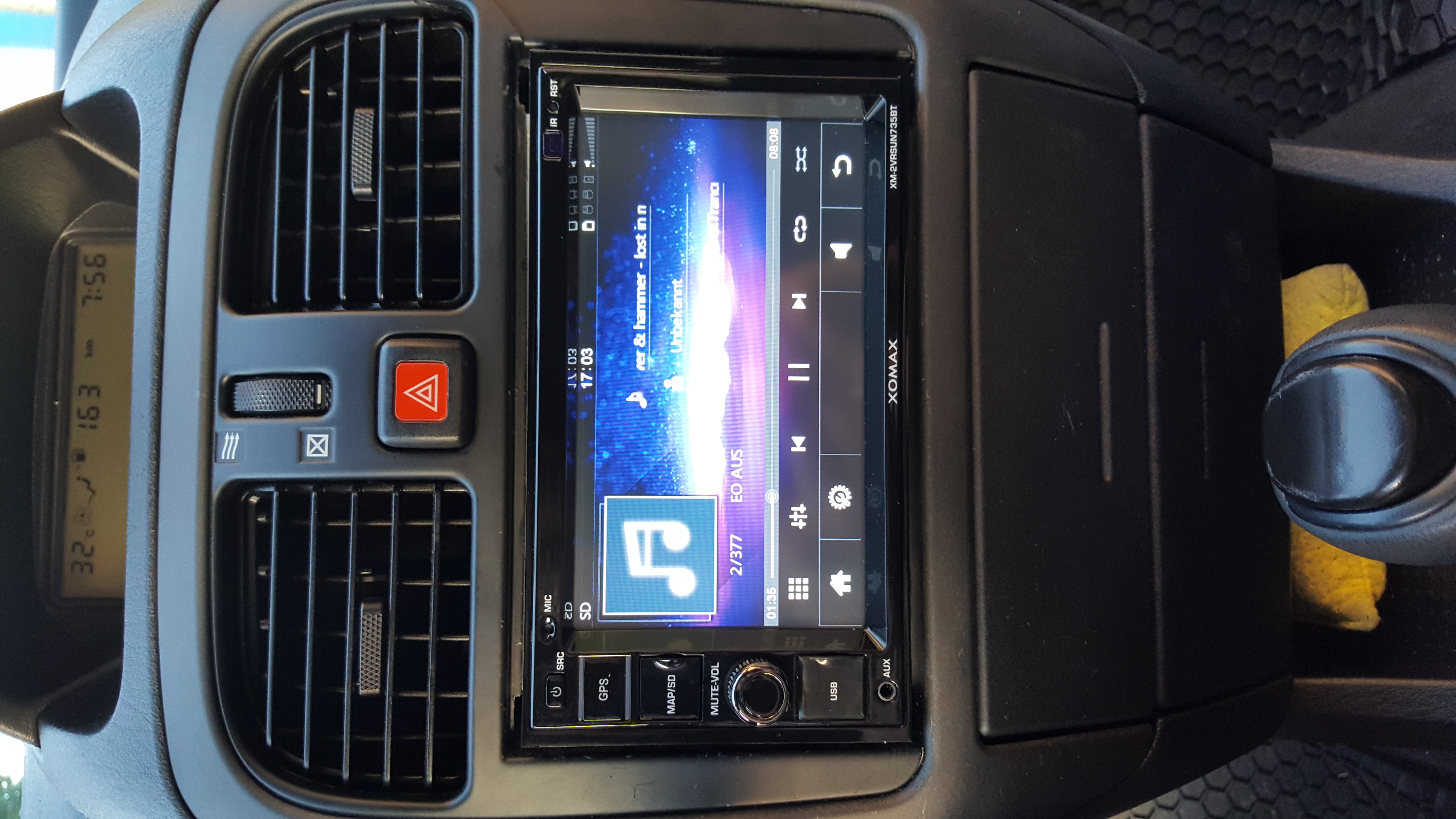

hab mir auch gestern mein carisma verschönert
mein alpine iva-w520r

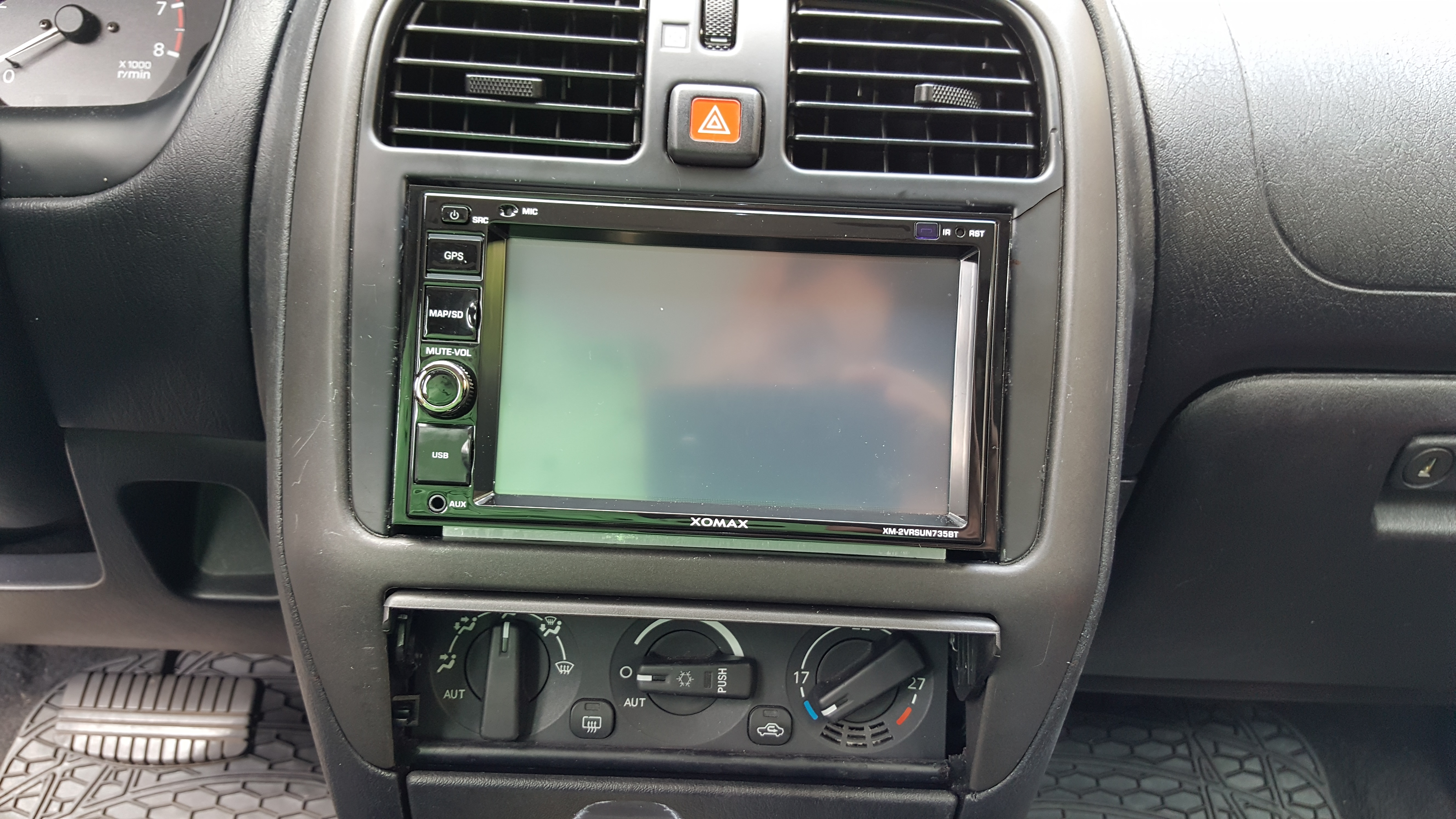

Hallo,
habe mir Doppeldin nach Workshop eingebaut, war kein Problem.
Eins stört mich:
Der untere Rand der Radioblende schließt nicht bündig ab, ein Spalt bleibt.
Tip:
Bei Amazon gibts einen 2 Din-Schacht schwarzer PVC mit aufgesetzter Blende, mein Radio passt da genau rein und der
Schacht passt auch genau in die Öffnung, aber Rahmen steht etwas über, muss man bearbeiten

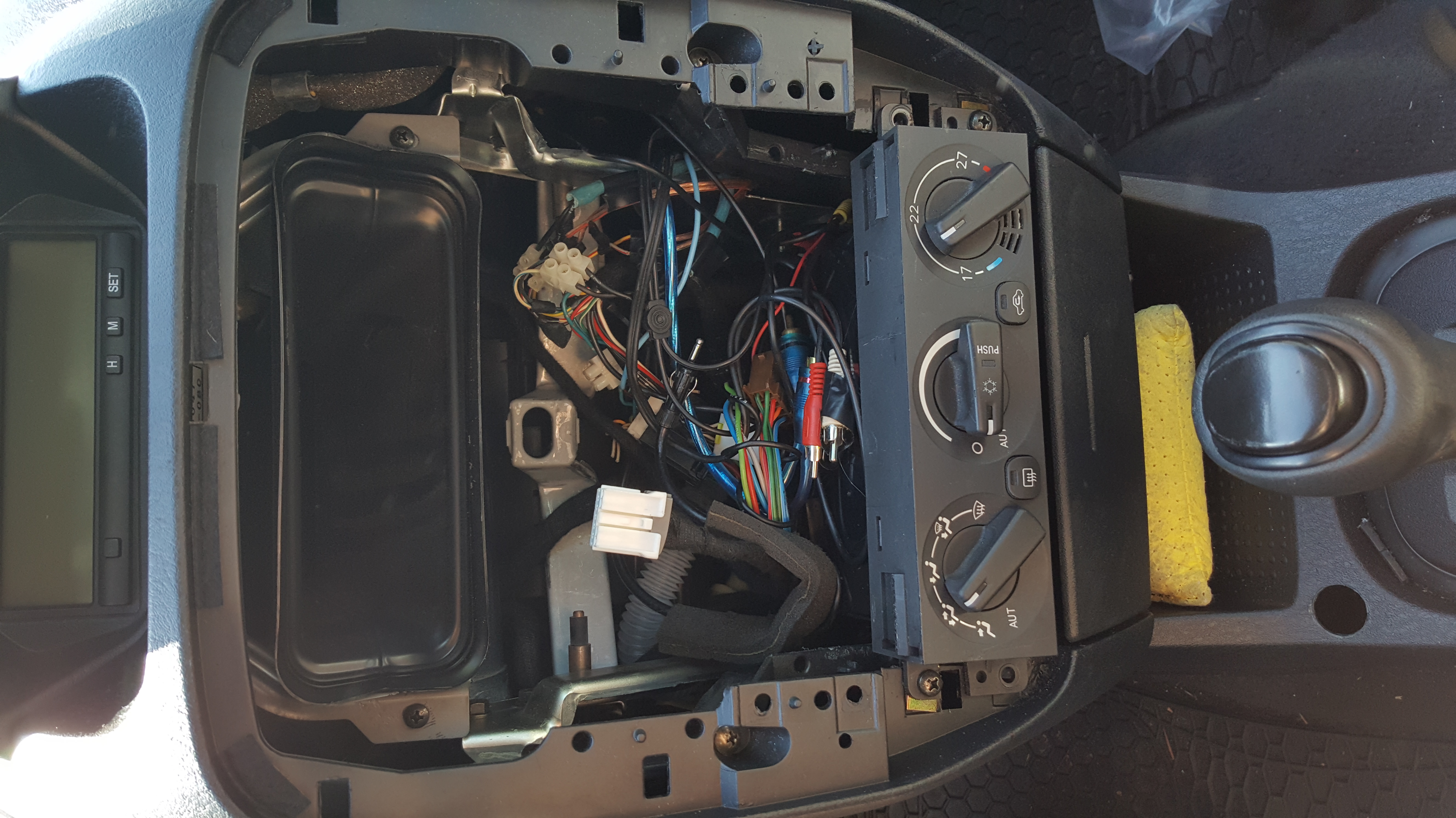

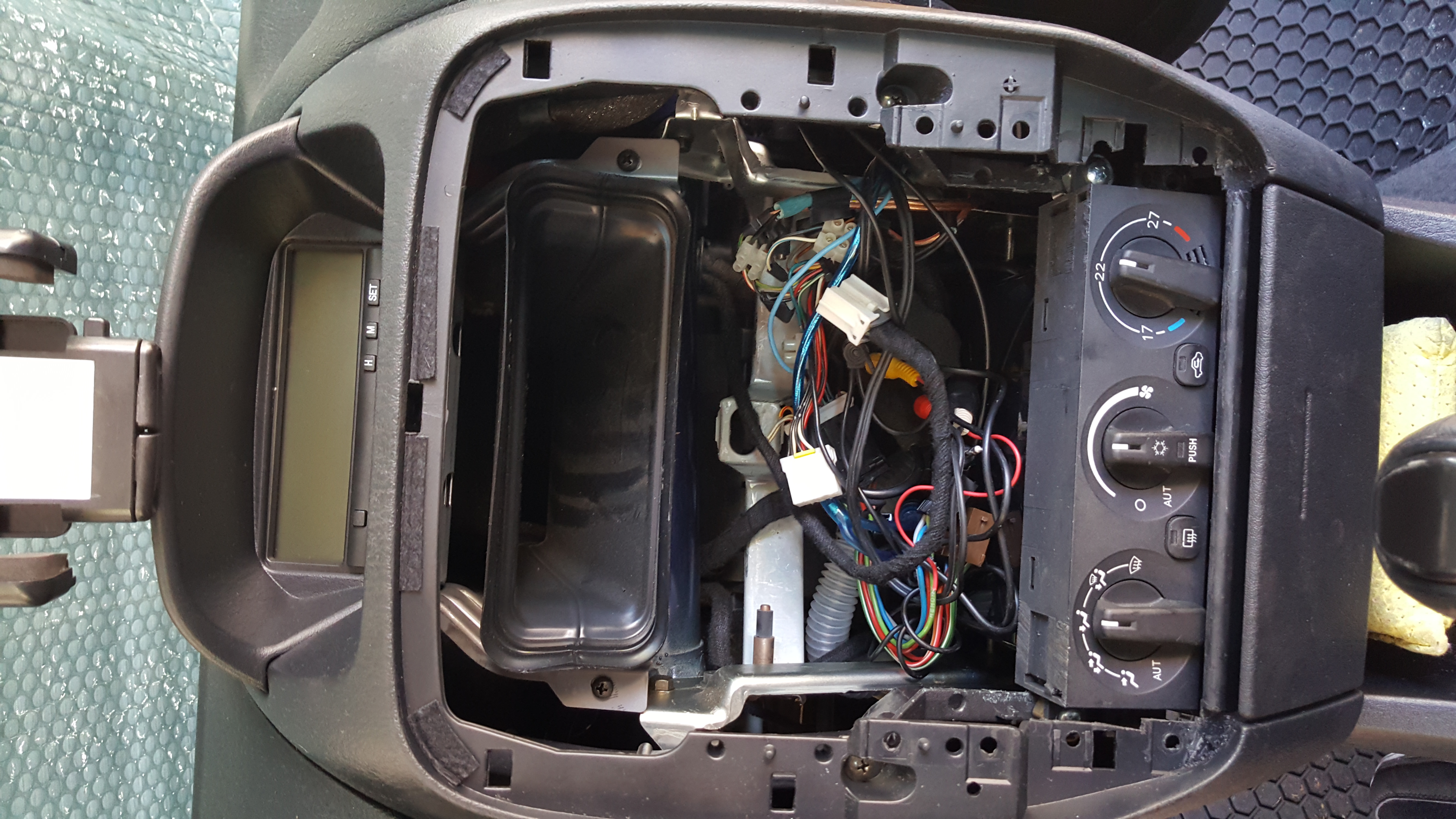

Gestern startete ich den Umbau und hab folgendes Problem :
Problem 1:
Das Klima Bedienelement kam mit dem Ablagefach (mit Klappdeckel) in Berührung so das ich das Klima Bedienelement noch weiter rein setzten musste.
Somit passte auch die Mittelkonsole nicht mehr weil das Klima Bedienteil zu weit heraus stand
Deshalb setzte ich das Klima Bedienelement noch weiter rein.

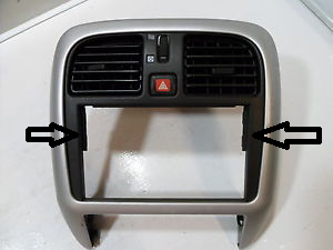

Problem 2 : Mittelkonsole Armaturenbrett Blende Radioschacht
Da fällt quasi der Einbaurahmen durch, er hat keinen Halt weil rechts und links die Streben fehlen….
Wie habt ihr den Einbaurahmen fixiert ? Da ist ja jetzt platzt drin ohne Ende……..
