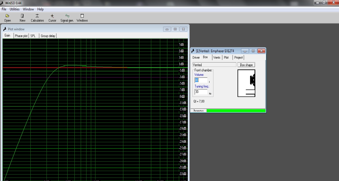

Nein, mir ist aber wieder eingefallen welches Programm ich meinte: WinISD
Damit habe ich meinen letzten Subwoofer für die Heim-Hifi-Anlage berechnet.
90l Volumen gepaart mit zwei 80cm langen Bassreflex-Gängen.
Jetzt liefert das Ding einen sauberen, gleichmäßigen Klang bis etwa 20Hz runter...

Grundsätzlich: Umso mehr Volumen du zur Verfügung stellen kannst, desto besser. Gilt bis etwa 170l wenn ich meinem Programm glauben darf.
Danach fangen die Subfrequenzen an sich zu überhöhen. Unter 80l solltest du nicht gehen, sonst fällt die Frequenz bei 40Hz zu stark ab.
Optimaler Bassreflex-Durchmesser wäre bei 18cm Durchmesser und einer Länge von 91cm, damit sind die Strömungsgeschwindigkeiten langsam genug damit die Luftgeräusche fern bleiben.
Grundsätzlich empfehle ich aber: nimm erst mal Restholz und baue die kiste auf Volumen und Bassreflex. Dann erst Testhören bevor du dir die große Arbeit machst. Klang ist immer eine subjektive Sache, und da versagt jedes Programm.
Danach fangen die Subfrequenzen an sich zu überhöhen. Unter 80l solltest du nicht gehen, sonst fällt die Frequenz bei 40Hz zu stark ab.Optimaler Bassreflex-Durchmesser wäre bei 18cm Durchmesser und einer Länge von 91cm, damit sind die Strömungsgeschwindigkeiten langsam genug damit die Luftgeräusche fern bleiben.
Da bin ich ja mit 90 garnicht so schlecht bedient,wollte als Bassreflex nen schlitz von 10x30 nehmen das entspricht der Fläche wie die empfohlenen 4 Rohre haben
