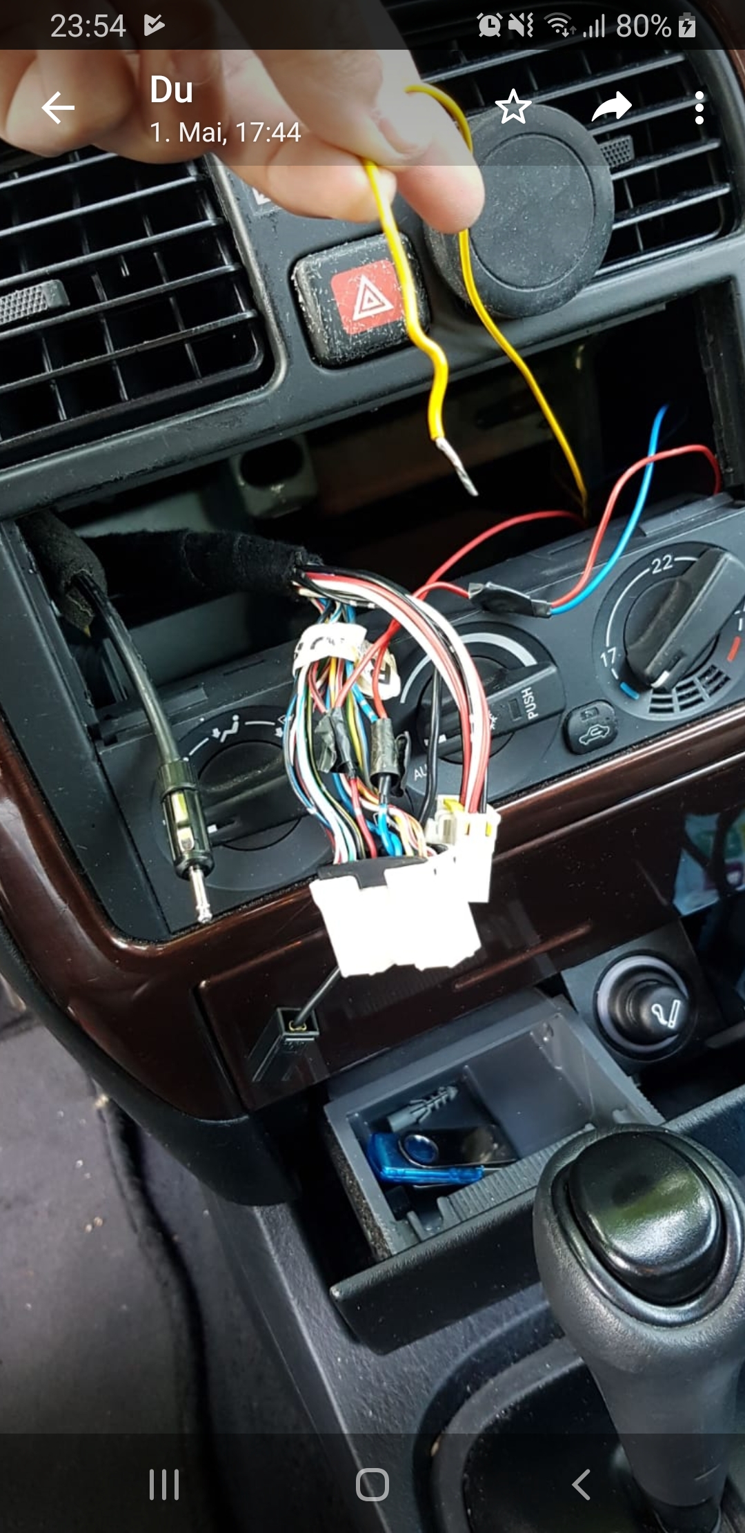

Hi ich wollte Mal fragen ob jemand weiß für was dieses Kabel zuständig ist?
Bei meinem Cari bj2000 1.8 GDI hat das Radio prima funktioniert, plötzlich hatte es kein Strom mehr bekommen, Vermutung war ein Wackelkontakt. Dann habe ich ein anderes Radio eingebaut und das schwarze Kabel (wahrscheinlich Masse) mit der Masse am Auto verbinden und es hat geklappt.
Dennoch würde ich gerne wissen für was dieses gelbe Kabel ist ?
Danke im voraus.

Was sagt denn das Multimeter? Bei Zündschlüssel in Stellung
a) Zündung OFF
b) ACC
c) Zündung ON

Leider habe ich kein Multimeter.Muss mich Mal im Freundeskreis umfragen. Aber meinst du am gelben Kabel gemessen?

Ja!? Du willst doch Wissen was es für eines ist. Und mit dem Multimeter erfährst du wann da Strom drauf ist, und wann nicht.
