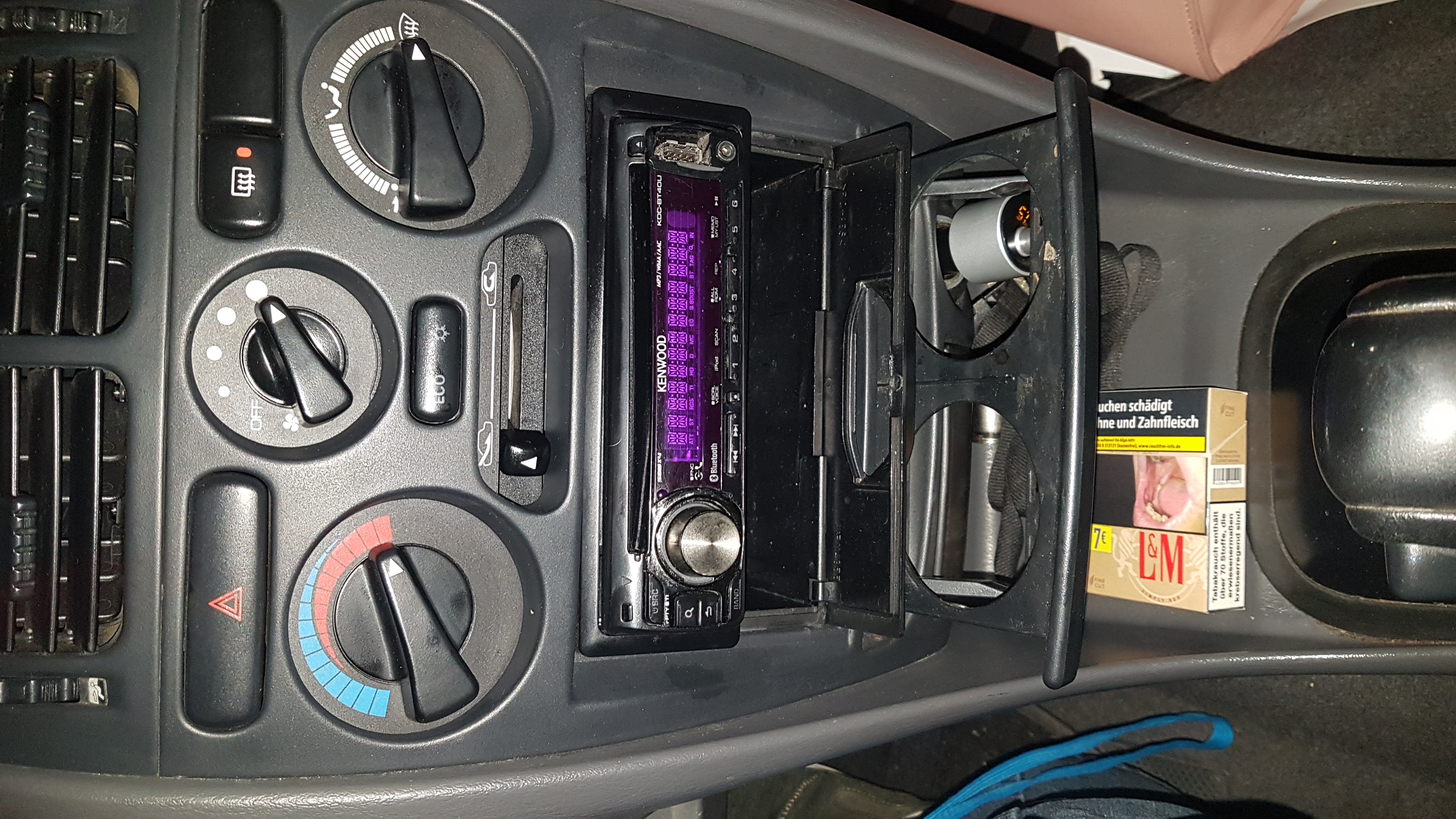

Hallo kurze Frage an die Profis :
ich suche derzeit verzweifelt nach einer Möglichkeit ein 2DIN Radio in meinen Mitsu Carisma einzubauen.
HSN / TSN 9644 346
BJ 98 - pre face? - Automatik GLX 1.6 90PS vorne Scheiben, hinten Bremsen Trommel.
B) :music:
Ich schicke mal ein Foto der Konsole evtl kennt sich ja einer aus ?
ist das damals schon ein 2 DIN Slot gewesen ? muss ich das einfach mal mm genau abmessen ?
würde gern mein Radio ausbauen, die untere Sonnenbrillenblende wegmachen
passt da ein 2 DIN rein ?
Danke für alle Hilfen!

Servus. also ich habe ein Doppeldin schon verbaut, allerdings musst du den Schacht etwas mit dem Dremel aufweiten, an den Ecken zum Beispiel.
generell kann ich sagen, dass nicht jedes Radio passt.
UND! die originalen radioeinbauschächte passen nie!
Du musst einfach einen aus dem Zubehör nehmen und dann passt dieser, nachdem man mit dem Dremel die Ecken bearbeitet hat. Das Radio geht dann wirklich stramm rein.
Empfehlung meinerseits, nimm ein Short-Cut Radio, also eines ohne CD Laufwerk, somit hat man definitiv mehr Platz hinterm Radio.
Das Ablagefach unten ist mit 4 Schrauben von hinten verschraubt, geht einfach ab.
Ich hoffe dir weitergeholfen zu haben.
