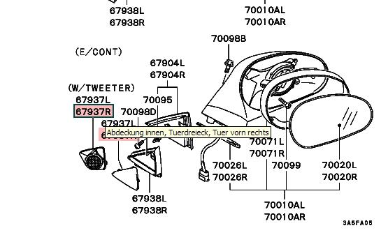

Also ich hab in den Spiegeldreiecken keine Hochtöner. So wie ich das sehe sind vorn und hinten jeweils 2Wege Lautsprecher von Philiphs serienmäßig verbaut.
1. was ist vorn in den Türen für ein Lautsprecher drin wenn Hochtöner vorhanden sind?
2. Liegen die Kabel irgendwo hinter den Türpappen schon bereit für die Hochtöner, wenn sie nicht serienmäßig verbaut sind?
3. wo sind die Kabel zu den Tweetern verlegt, wo ist die Frequenzweiche (an den Tweetern schon dran?)
will mich erstmal ein klein wenig informieren bevor ich die Türpappen wegnehm.

Aber besser ist Nachrüsthochtöner zu verbauen und das ganze mit GFK Spachtel an die Abdeckung an zu passen und aus zu richten, das ganze schleifen und dann schwarz überlacken!
Hab grad von Jersey 'n SpaßSystem gekauft.
Und wärend ich grüble, wie ich die Hochtöner an die Spiegelecken kriege, schnippelt meine Frau mal kurz mit dem Kutter an der Verkleidung rum... siehe da, die HT's passen rein. Wird demnächst alles ordentlich verklebt und dann passt es super und sieht sogar fast aus wie original.

so hab nun mal meine noch von früher vorhandenen Hochtöner installiert.
in die Spiegeldreiecke mit den passenden Haltern sieht das ganz annehmbar aus.
Ich brauch trotzdem nochmal ein paar Infos: also vorn und hinten sind werksmäßig combo lautsprecher drinn?
Mitten und Hochtöner?
nun hab ich vorn die Hochtöner leider fehlen mir nun die Frequenzweichen, die ich doch nicht mehr hatte.
1. kann mir da jemand günstig aushelfen und wie steuer ich die Serienboxen vorerst an?
Die Weichen teilen sich ja meist nur in Tweeter und Tiefton/Bass. Das funktioniert das mit den Serienlautspechern?
