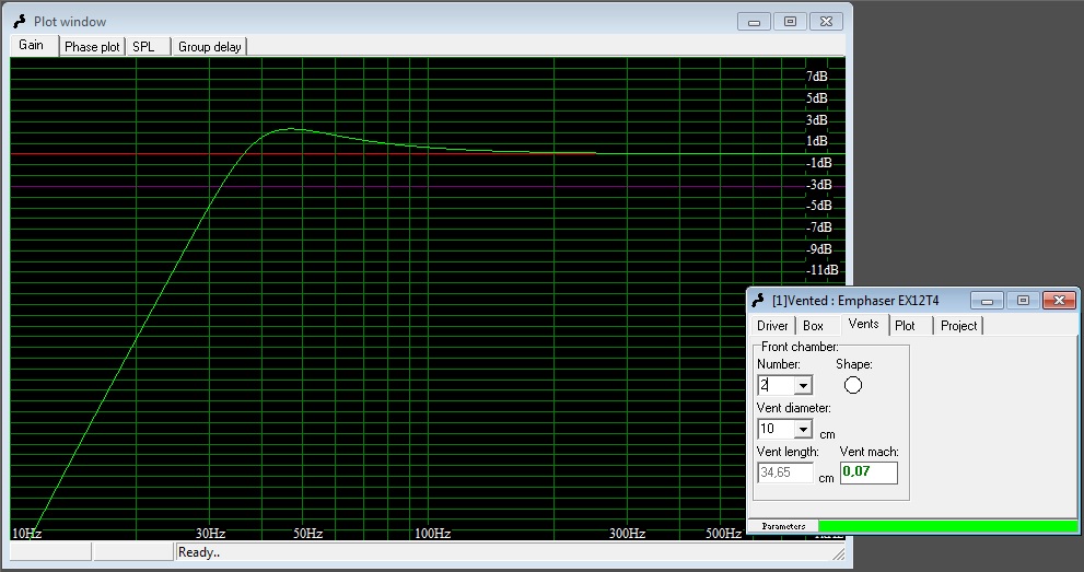

Habe heute morgen noch schnell nachgeschaut, die Empfehlung von WinISD für die Länge des Reflex-Kanals liegt bei 110cm.
Die Störmungsgeschwindigkeit im Kanal wird aber bei deinen 10x30cm schon relativ hoch sein, daher solltest du darauf achten sämtliche Kanten über, die die Luft pfeift, möglichst stark abzurunden. Unter Volllast wird aber ein geringes Pfeifen kaum zu unterdrücken sein. Außer du vergrößerst den Kanal noch etwas, was aber auch einen längeren Kanal mit sich führen wird.

Wie wäre es wenn ich 2 10cm Rohre einbaue reichen die den beiden?hab noch originale von EmPhaser da

fronk89 schrieb:09.07.2014, 19:31Wie wäre es wenn ich 2 10cm Rohre einbaue reichen die den beiden?hab noch originale von EmPhaser da
Wäre besser!
Würde die Luftgeschwindigkeit etwa um 10% reduzieren und die Länge wären auch nur noch 60cm! :)

60cm?oO hab nur 34

Das ist deine Entscheidung. Und wie ich schon sagte: Baue das Ding (exaktes Volumen und korrekte Bassreflex-Maße) vorher mal mit Restholz und mache einen Klangtest. Nur weil das Programm behauptet so wäre es gut hat das noch lange nicht zu heißen dass es dir dann gefällt.
Das kommt übrigens mit 35cm länge raus:
