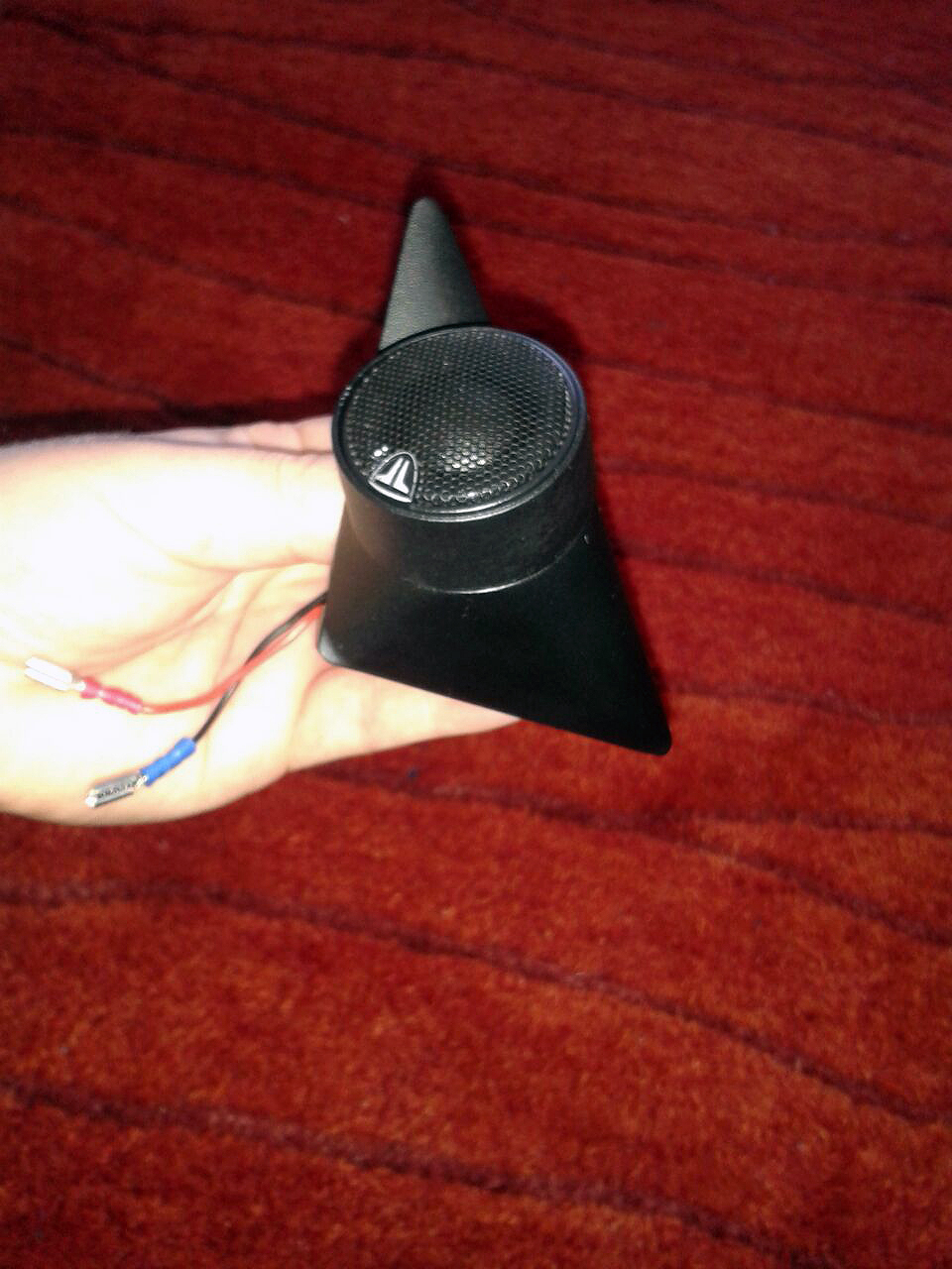

Sodele es ist vollbracht.
Hab mir ein wenig Zeit gelassen mit dem Einbau des JL Audio Systems.
Zum Klang kann ich noch nicht viel sagen, ist ja noch nicht eingespielt.
Aber die Tiefmitteltöner gehen gewaltig zur Sache... man merkt, dass JL Audio sich mit Woofern auskennt.
Meinem Wunsch nach mehr Druck ist definitiv Genüge getan :haha:
Wo habt ihr denn bei euch die Frequenzweichen versteckt, wenn ich mal so blöd fragen darf ?
Der einzige Platz, wo die doch recht große Weiche von dem System hin gepasst hat, war in der linken Türverkleidung ganz links unten im Eck und bei der rechten Tür ganz rechts unten im Eck.
Im Inneren der Tür ging überhaupt nicht, da ist das Fenster angeeckt - egal wie ich es gedreht und gewendet hatte.
Die Hochtöner hab ich wieder schön auf den originalen Abdeckungen montiert.
Wer nicht weiß, dass da ab Werk keine drauf sind, denkt das muss so sein.
Deswegen wollte ich unbedingt 19mm HT haben.
