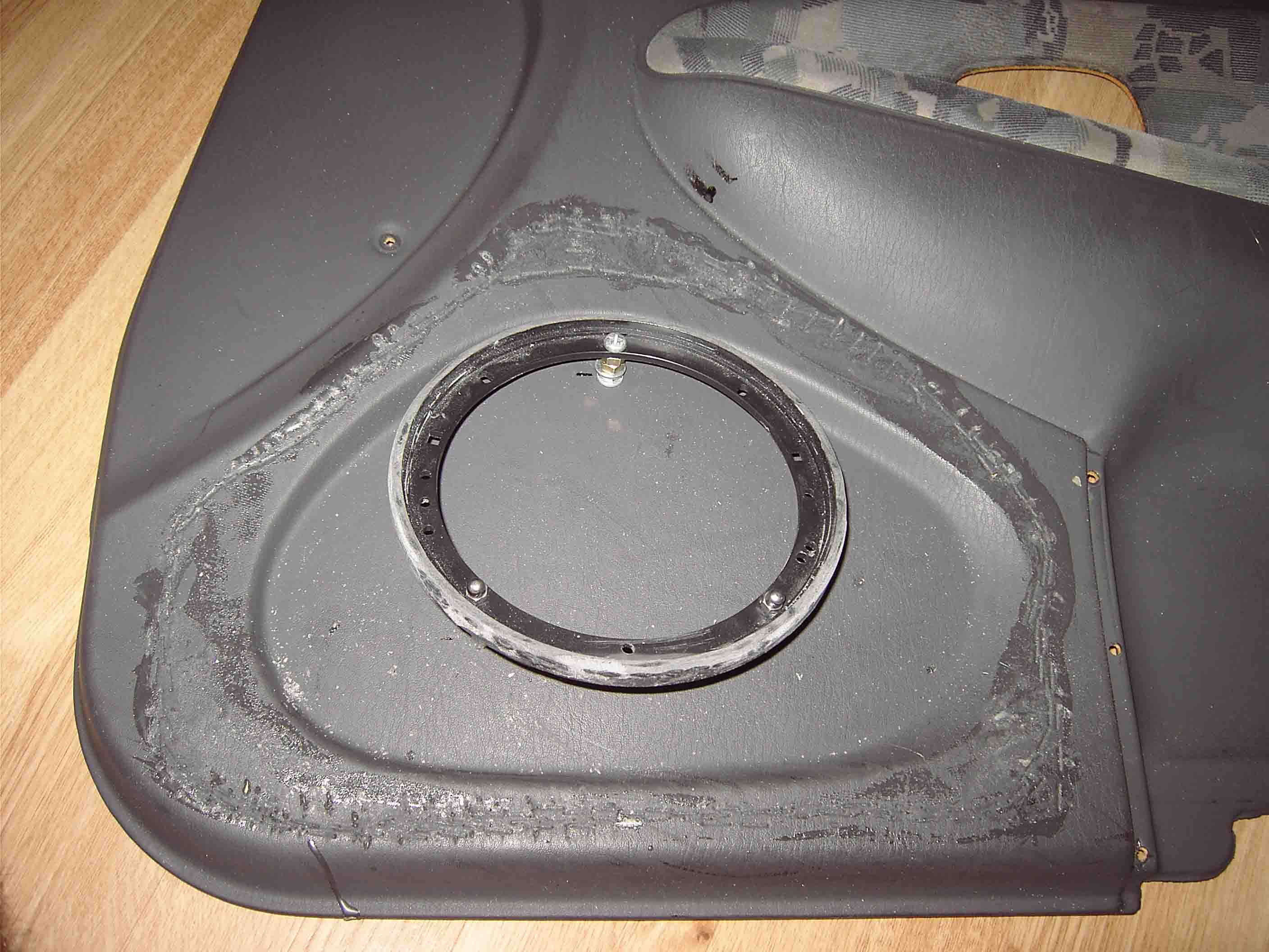

Beim Conrad hab ich mir die passende Ringe für die Lautsprecher gekauft
Auf der verkleidung hab ich drei Abstandsbolzen unten zwei gleiche und oben einen kürzeren für die neigung
Schritt 1.jpg (214.73 KiB) 1809x betrachtet

18/31 24.10.2006, 21:36
so schaut es dann aus
Schritt 2.jpg (241.72 KiB) 1805x betrachtet

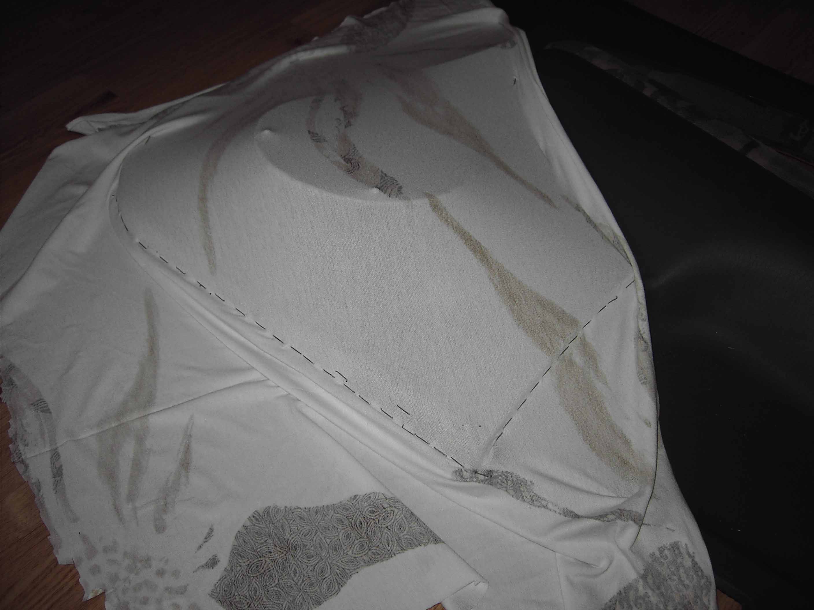

In dem Stoffladen hab ich mir einen Stoff gekauft was sich dennt
VORSICHT Es gibt Stoffe die sich mit GFK nicht vertragen musste selber erst ausprobieren welcher passen würde.
Der Stoff wird leicht bespannt und auf jeder Seite mit dem Tacker befestigt
Es muss so bespannt werden das es keine Knicke bestehen oder änliches ist nicht gut dann beim weiter arbeiten.
Schritt 3.jpg (247.42 KiB) 1800x betrachtet

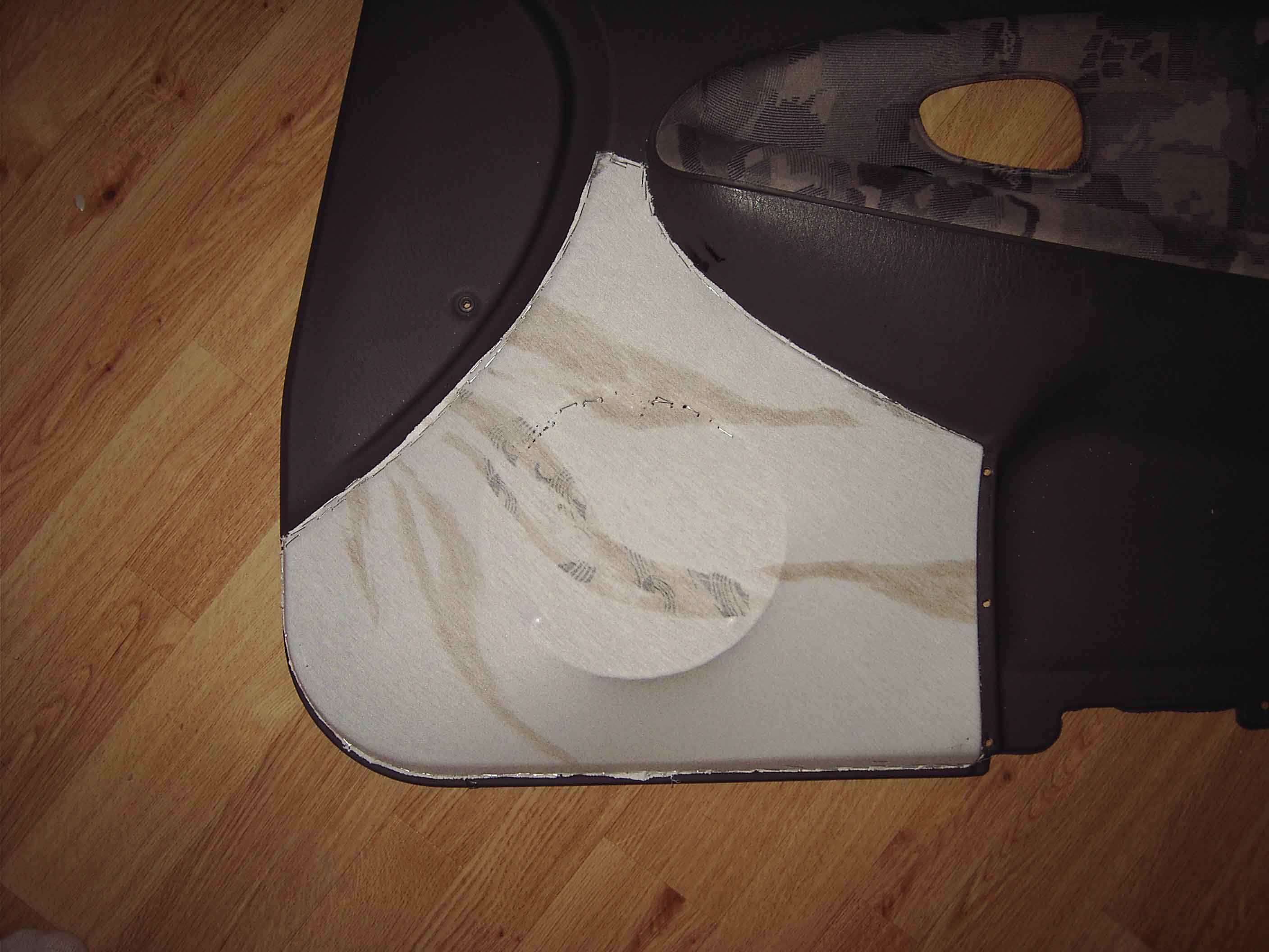

So schaut es aus wenn es fertig ist
Schritt 4.jpg (231.3 KiB) 1797x betrachtet

Die reste auf der seite werden abgeschnitten und so sieht das aus
