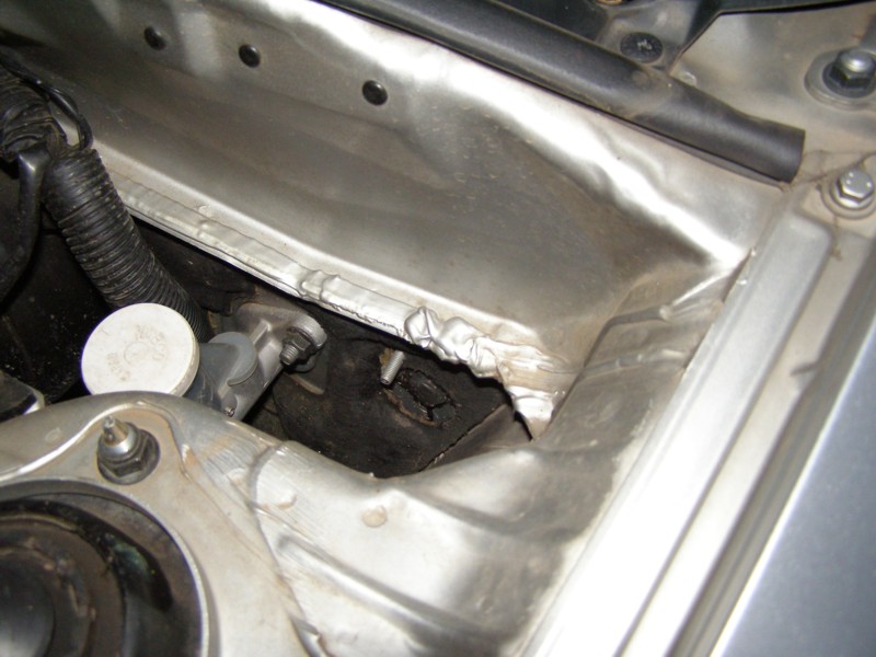

klähanjo hat am 07.03.2007, 21:42:die gibt es auch, wenn du an der fahrerseite im motorraum bist, an der spritzwand(wand zwischen innenraum und motorraum) auf der fahrerseite sieht du so ein dämmmaterial, in diesem dämmmaterial ist schon ein kleiner kreis vor gestanzt, der lässt sich mit den fingern einfach abmachen, an dieser stelle muss du nun bohren, da kommst du direkt im fussraum auf der fahrer seite raus, und dann nurnoch unter dem teppich an den einstiegsleisten entlang legen und schon biste fertig, es ist am besten wenn du zum bohren eine winkelbohrmaschine nimmst, sonst kannste da nicht richtig bohren. :ok:
Hast du evtl. 'n bild, wo man ungefähr ansetzen muß ? Hab mir das jetzt die tage angeschaut und entweder bin ich blind oder die öffnung ist extremst gut versteckt ;)
Wobei ich eher drauf wetten könnte, das ich zu blind bin *fg*

Hab grad mal ein bild gemacht, ist bei mir wieder mit gummimasse zugeschmiert, da ich meine soundanlage nicht mehr verbaut habe.
Es ist ambesten wenn man von innen bohrt. :ok:

Hättest sagen können das es so weit oben is. ich hab sonstwo gesucht. Auto war sogar auf der bühne ;) Und i hab nix gesehen :P

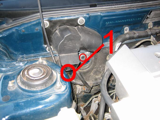

das thema is ja schon recht alt. hab mir mal den workshop angeschaut zum thema kabel verlegen... Bei meinem Lancer hab ich es so gemacht, ich habe ein 50mm² Kabel durch diese Dichtung *Pos1* Gezogen. Geht das beim Carisma nich? Dann müsstest ihr nicht Bohren ...

Würde schon gehen. Ich habs da durchgezogen.

ick ooch.. die problemloseste möglichkeit..

Das wäre meines erachtens immer noch das einfachste :) und mehr muss nicht Bohren :)

Naja er wollte ja eigentlich einen Weg auf der Fahrerseite. Ansonsten hätte ich das Thema eh schon geschlossen...

Man muss doch net so Geizig sein, käuft man halt nen paar meter mehr ;) Im Workshop hat er auch das kabel auf der beifahrerseite verlegt .. :td: andere seite wäre besser :( hauptsache es läuft :)
