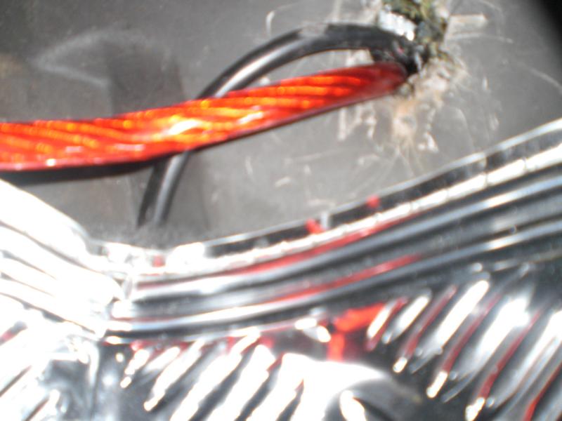

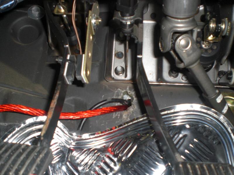

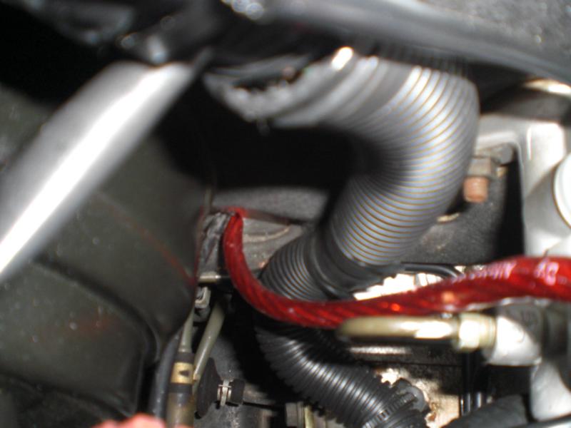

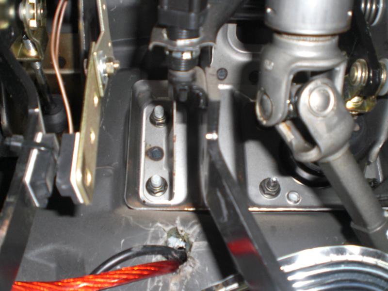

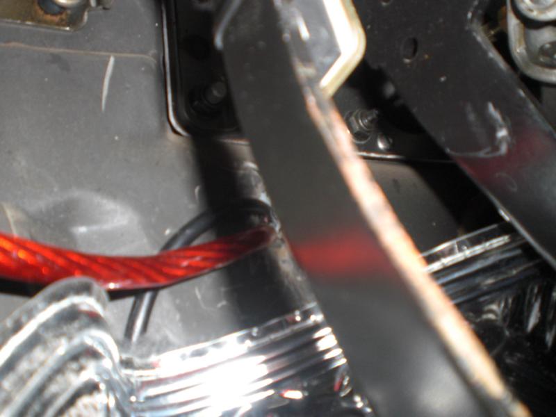

also ich habe mal versucht so ut wie es geht ein paar bilder zu machen! :-( wem soll ich die denn schicken , da meine bilder zu groß sind und ich sie daher nicht einfügen kann :-(

so hab gerade nen programm runtergeladen. ich versuchs mal . sind aber nicht die besten fotos da ich gerade keinen platz hatte und es geregnet hat.

so und noch ein paar bilde
