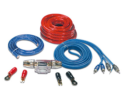

Dietz 23092
35mm² Kabelsatz Kabel Set
Anschluß Kabelkit für Endstufe Verstärker!
Inhalt:
5 m Powerkabel rot-transparent,
ANL Sicherungshalter,
1 m Powerkabel blau-transparent, 1 Sicherung 100 A,
5 m doppelt abgeschirmtes Cinchkabel mit Remote,
4 Kabelschuhe.
HAMA Powerkit 1100 für 25€
* Anschluss-Set 35 mm² für High-Power-Endstufen
* geeignet für Geräte bis 1100-W-Gesamtleistung
* Bestehend aus:
o 5 m hochflexibles Powerkabel 35 mm², Rot-Transparent, mit vergoldetem Ringkabelschuh, Lochø: 8,3 mm
o 1,0 m hochflexibles Powerkabel 35 mm², Braun-Transparent, mit vergoldetem Ringkabelschuh, Lochø: 8,3 mm
o 5 m doppeltgeschirmtes Cinch-Kabel mit angespritzten Steckern, vergoldete Kontakte, inkl. Remoteleitung, Farbe: Rot
o 1x 24 K-hartvergoldeter ANL Profi-Sicherungshalter aus massivem Messing, spritzwassergeschützt
o 1x 24 K-hartvergoldete Sicherung ANL 100 A
o 2x Gabelkabelschuhe vergoldet, Innendurchmesser: 4,4 mm
o 10 Kabelbinder (Schwarz) zur Befestigung

OFC KAbel sollte man schon nehmen, darauf ist immer zu achten, Dietz und Hama sind da nicht die Wahl der Qual.
Dietz bringt jetzt erst OFC auf den Markt.
OFC - Oxygen Free Copper
(oder so ähnlich)
(oder so ähnlich)

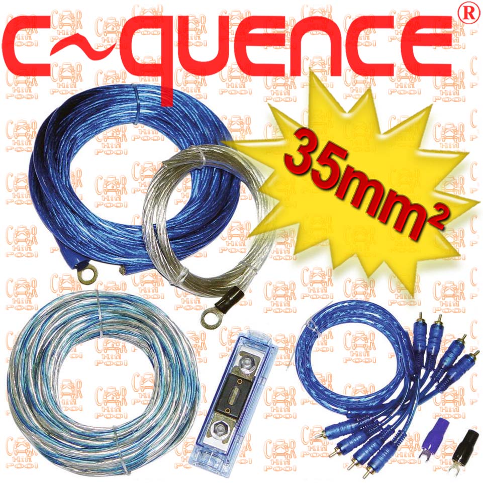

C ~ Quence PWK 35
Verstärkeranschlußset 35mm²
ein Qualitätsprodukt zum günstigen Preis
hochwertiges Kabelset für anspruchsvollen Einbau!
Spitzenqualität
Garantiert durch einen geringen Einzeladerquerschnitt
von 0,12 mm und somit einer hohen Flexibilität
und verlustfreien Leitereigenschaften.
Hochflexibles Batteriekabel aus feindrahtigen
0,12 mm OFC ( Sauerstofffreier Kupfer ) Kupferlitzen.
Inhalt:
¨ 5m Stromkabel 35mm² in transparent / blau
¨ 1m Stromkabel 35mm² in transparent / silber
¨ 10m Lautsprecherkabel gedreht 2 x 2,5mm² transparent / blau
¨ 1 x ANL Sicherungshalter
¨ 1 x 200A ANL-Sicherung
¨ 5m 4-Kanal Cinchkabel transparent / blau
¨ 2 Ringgabeln
¨ 2 Ringösen
original verpackte Neuware
mit ordentlicher Rechnung und 24 Monaten Garantie!!
Und jetzt sag mir mal den Preis samt Versand bei Hifi Anja oder so wirds bestimmt drinne sein.
Die Sicherung im Set ist viel zu hoch für ein 35er Kabel, darf maximal mit 150A abgesichert werden!
Die Kabelschuhe kannste definitiv vergessen!
Wenn du jetzt wegen 10€ Ersparniss bei Ebay kaufen willst, mach es einfach.
Nur musst du noch eine zusätzliche ANL Sicherung mit maximal 150A kaufen und
die Kabelschuhe gegen hochwärtige von Klauke ersetzen das du lange damit keinen Stress hast.
Ansonsten kann man solche Sets immer nehmen, welche OFC beinhalten.
dietz z.B. hat Jahrelang damit geworben und musste diese Bezeichung nach ests wieder entfernen. Also nicht alles ist Gold was glänzt und was die Hersteller so anpreisen ist auch nicht alles super toll.
Vorallen in den Sets werden die Ausschusswaren gepackt.
