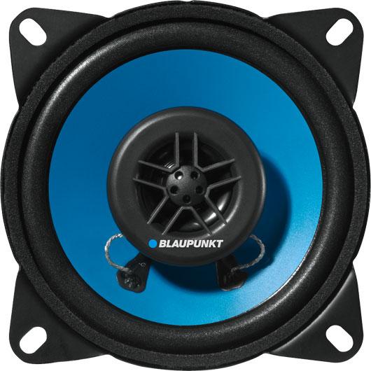

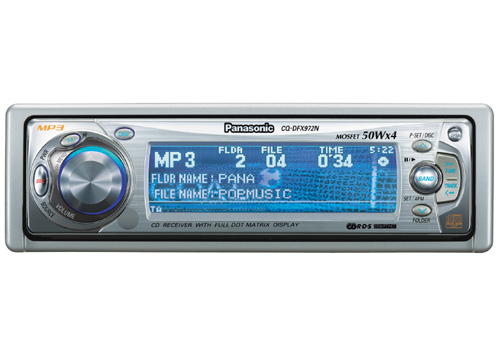

Hey, ich will jetzt mal ne Lanze für die brechen, die sich wirklich nur einen besseren Klang am Anfang vorstellen und nur mit einem kleinen Budget rumrechnen müssen. Bei mir z.B. ist es nämlich so. Das man irgendwann später noch aufrüsten kann, ist natürlich logisch und ich werd das irgendwann sicher au machen.
Aber die Frage war doch am Anfang, guter klang für ca. 200 Euronen. Wenn dann hier schon wieder angefangen wird mit diversen endstufen einbauen, dämmung hier und da, leitungen neu legen und der ganze schei*, den man halt so machen muss, wenns richtig ordentlich werden soll. das geht eben net mit 200 Eu's. Es ging doch nur darum, ob man die originalen lautsprecher ohne probleme raushauen kann.
Mehr hab ich bisher au net gemacht, als den Original-Schrott durch Blaupunkt zu ersetzen und ein gescheites Radio einzusetzen. Die Komponenten sind zwar schon ein paar Jahre alt, laufen aber immernoch sensationell. (s.Bilder unten)
Versteht das jetzt bitte als konstruktive Kritik zum Thema. Ich hab vollsten Respekt vor Leuten, die sich in der Materie auskennen und das drauf haben. Aber man muss es ja net immer gleich übertreiben. Ich kenn das ja selbst bei mir, wenn mal angefangen hat, kann man halt net mehr aufhören. Dann kommt zu dem noch das und das dazu und dann brauch ich das au noch...usw. Ich würde auch jeder Zeit zu euch kommen, wenn ich mal ein Problem im Soundbereich habe.
Also nehmts mir bitte net alzu übel, ja?
Mehr hab ich bisher au net gemacht, als den Original-Schrott durch Blaupunkt zu ersetzen und ein gescheites Radio einzusetzen. Die Komponenten sind zwar schon ein paar Jahre alt, laufen aber immernoch sensationell. (s.Bilder unten)Versteht das jetzt bitte als konstruktive Kritik zum Thema. Ich hab vollsten Respekt vor Leuten, die sich in der Materie auskennen und das drauf haben. Aber man muss es ja net immer gleich übertreiben. Ich kenn das ja selbst bei mir, wenn mal angefangen hat, kann man halt net mehr aufhören. Dann kommt zu dem noch das und das dazu und dann brauch ich das au noch...usw. Ich würde auch jeder Zeit zu euch kommen, wenn ich mal ein Problem im Soundbereich habe.
hier wird nix übel genommen.. Aber wenn man Billig kauft, kauft man 2 mal.. Hab das schon so oft erlebt..
Lieber nach und nach Qualitativ hochwertigeres kaufen als einmal alles, aber schrott..
Trotzdem noch viel spaß bei deinen Vorhaben
Naja, als ich den Kram gekauft hab, hab ich allein für das Radio 450€ gezahlt, weil damals noch kein Schwein wußte, was MP3 ist.
Die hinteren haben glaub ich 180€ gekostet, also billig wars au net, aber ich weiß was du meinst. Ist ja auch richtig so. Meinte ja nur, dass mans am Anfang net gleich übertreiben muss.
Aber schön, dass ich net gleich verkloppt werde.
Danke dir.
Danke dir.
