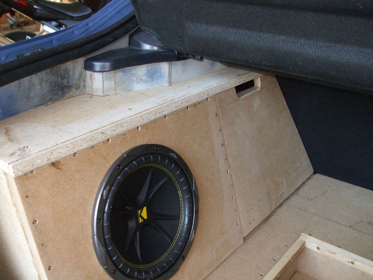

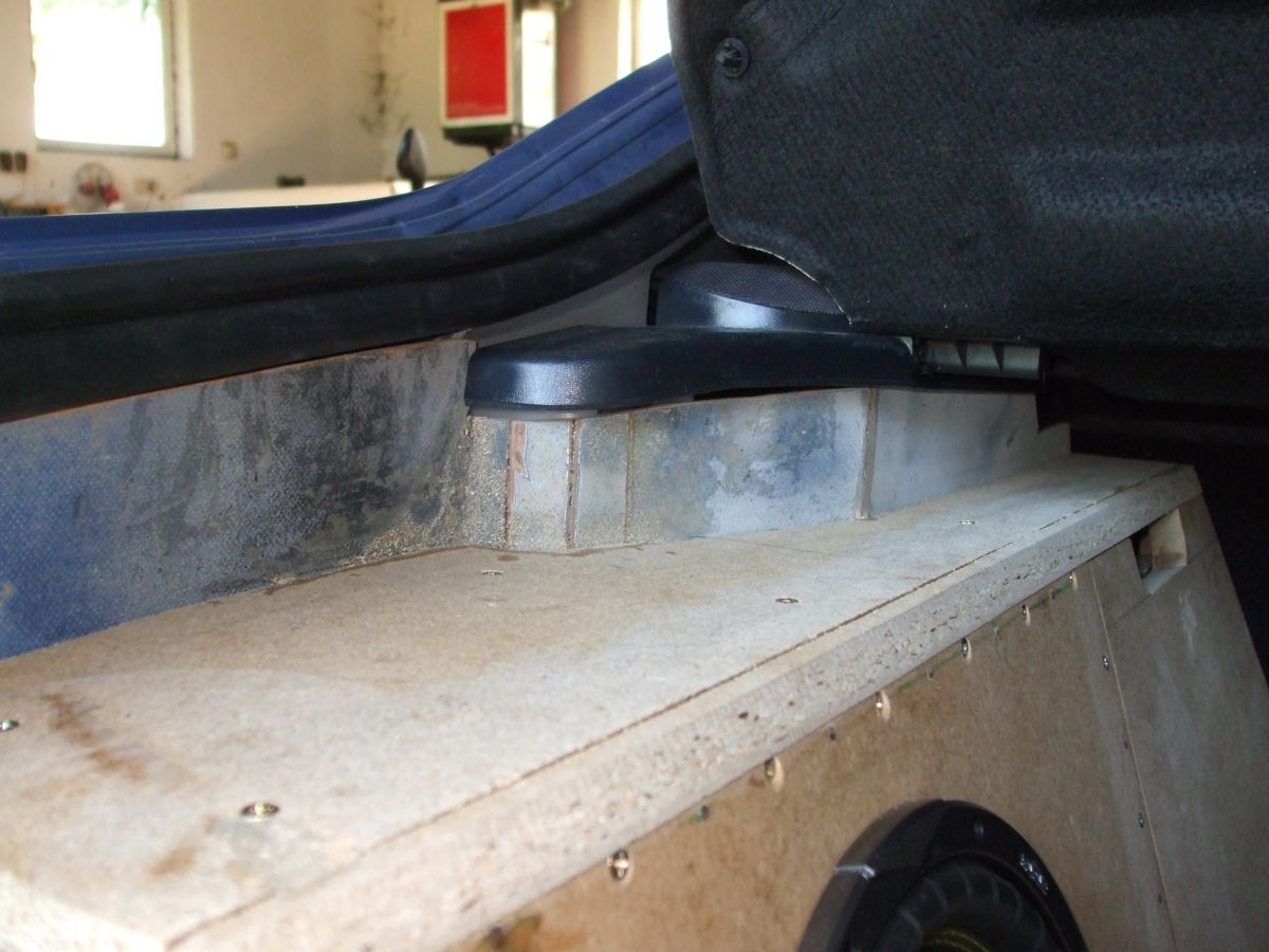

So, jetzt die Woche konnte ich wieder ein paar Dinge erledigen. Das Blech was noch rausguckt musste ja noch weg.
War recht abenteuerlich, aber ich bin erstmal zufrieden:
feed me a stray cat
Fallout
09.02.2007
36 Themen, 1472 Beiträge
5x erhalten, 2x gegeben
33/66 25.07.2008, 18:53
Da ich da meine alte Lackierunterlage zuerschnitten hab, ist das ganze immer noch hellblau. Bis jetzt sind nur die Seiten über den Gehäusen verschlossen, da wo die Rücklichter sind, bin ich aber auch schon dran.
Lücken sind zwar noch welche drin, aber zumindest eine gute Grundlage zum Beziehen. Den Rest wird der Stoff dann schon zudecken.
Das ganze stand wie immer unter dem Motto "es ist kein Pfusch mehr, wenns entweder gut aussieht, oder funktioniert"
Das hier funktioniert :haha:
Dann hab ich noch Griffmulden in die Seitenklappen geschnitten und die Scharniere ausgerichtet. Geht gut voran, bald kann ich das Beziehen in Angriff nehmen.

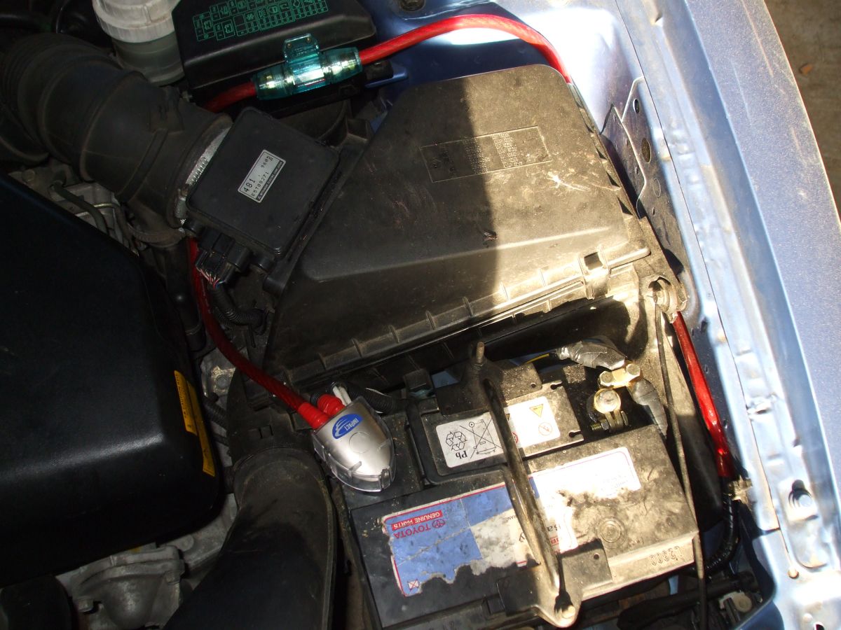

Also die Hauptsicherung ist die, die auf dem Bild zusehen ist. Direkt an den Sicherungskasten geschraubt. Das sind etwa 30 cm vom Anschlussterminal aus. Hauptsache ist ja immer, dass die Sicherung vor dem ersten Blech kommt.
Die Batt. ist von Toyota, weil ich den Wagen von nem Toyotahändler gekauft hab. Hatte der auch mal wat anständiges aufm Hof stehen.
Und das mit dem Cap ist ja auch egal, oder? Ist ja kein großer Aufwand den richtig, also parallel anzuschließen.

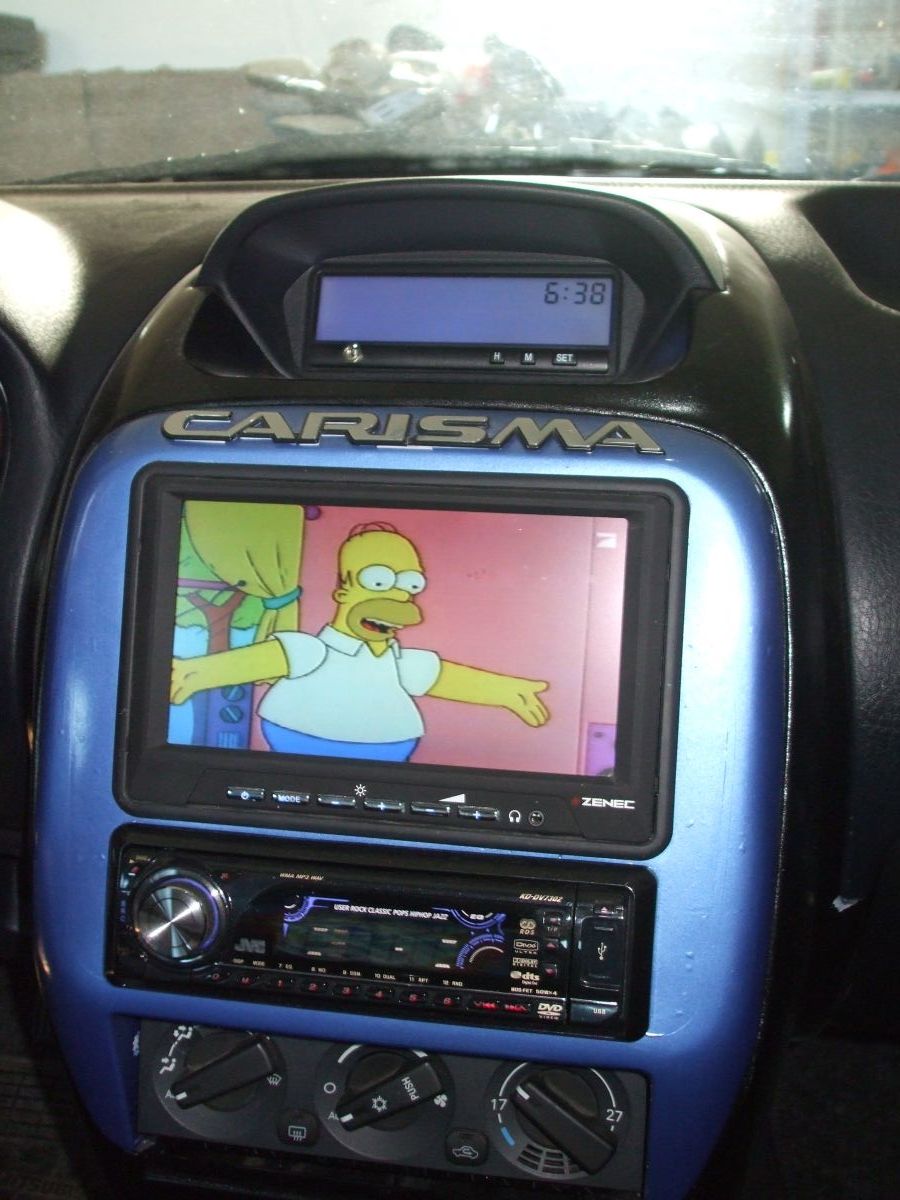

Weil ich immer noch auf die Sicherungen warte, hab ich in der Zwischenzeit noch meinen DVB-T-Tuner eingebaut, dazu natürlich auch den AV-Umschalter, damit ich das ganze komfortabel bedienen kann.
Bald hab ich Urlaub, da werd ich die Mittelkonsole nochmal neu lackieren, da haben sich wohl einige Blasen gebildet. Gehört zwar nicht zum Kofferraum, aber zum kompletten Hifi-Projekt.
Eine neue HU hat auch Einzug gehalten:
Das neue JVC KD-DV7302
Der AV-Switch (4-fach)
