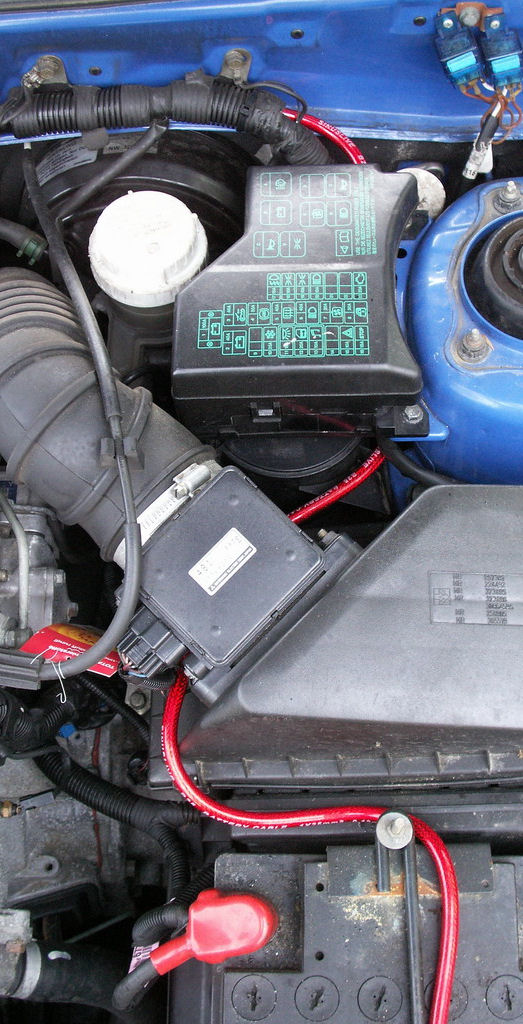

Auch im Motorraum sind Kabelbinder und Scheuerschutz angesagt. Ich hab bis jetzt noch kein Scheuerschutz drin, aber wenn ich wieder heim bin, wird das das nächste. Das kann man ja selber beurteilen, wo man das hinmacht. Halt überall wo es scheuern kann. Nicht vergessen! Die Sicherung allerhöchstens 30cm nach der Batterie installieren. Das ist wegen der Trägheit der Sicherung. Wenn sie im Kofferraum liegt uns es kommt zu nem kurzen löst sie erst dort hinten aus. Das heisst, dass euer Kabel VDE technisch im Arsch und nicht mehr nutzbar ist. Auch wenn man keine Schäden sehen kann, heisst das nicht, dass welche da sind.

Das ist die Kabelführung von der Batterie aus. Nicht wundern, weil es noch nich angeschlossen ist. Bissl da langwurschtlen und dann hinten unter dem Kabelschlauch verlegen...

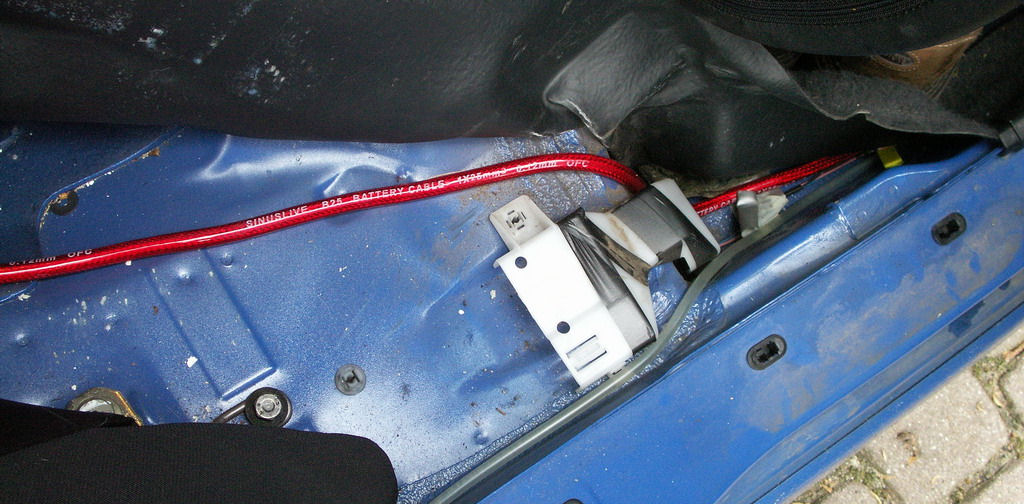

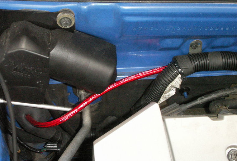

...bis man hier angekommen ist. Da ist der große Gummipröppel wo der ganze Kabelbaum langgeht. Kleines Loch reingepiekst und dann das Kabel durchwurschteln...
Mit ein bissl Gefummle und Hilfe einer zweiten Person (danke Monschi :D) kommt man irgendwann da raus. Direkt neben der Klimaanlage. Schön dicht an der Karosserie lang legen und dann...

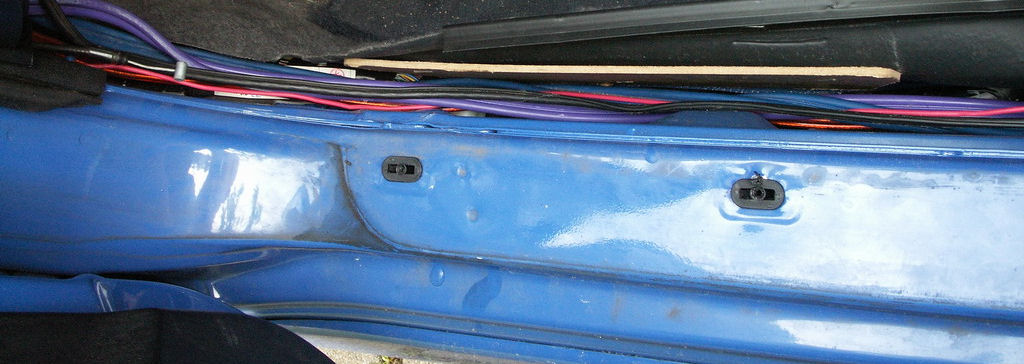

Da sieht man was ich meine. Da ist einer dieser Holme drauf wo man drunter durch muss. Immer nah am Boden lang. Das hier ist vorne..

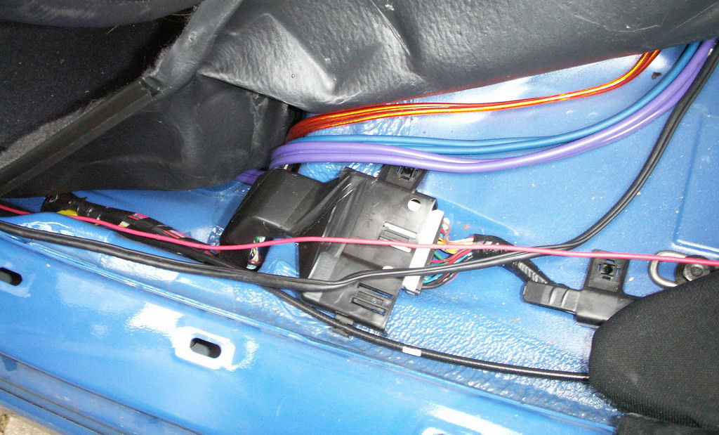

...und das hier ist hinten. Da kann man auch sehen, wo ich langegangen bin um unter der Sitzbank durch zu gehen. Von da aus nur noch unter der Lehne durch und schon ist man hinten. Ich bin der Meinung mit 6m kommt man locker hinter und hat noch genug über

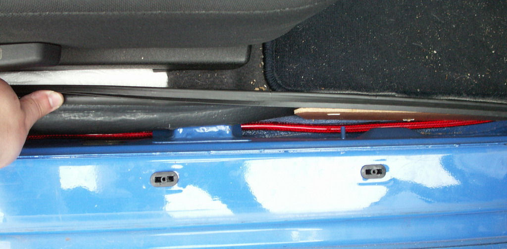

So, hier schön dahinter lang und dann wieder schön nah an der Karosserie dann bis runter auf den Boden. Nicht wundern, die Komischen Flecken auf meinem Kabel ist nur Dreck, Schmiere oder son Krempel...
Das hier ist wieder die Kabelführung vorne...
...und hier ist hinten mit der Durchführung unter der Sitzbank und der Lehne. Das kleine rote kabel da habt ihr nicht. Das ist ne kleine 12V Leitung die ich mal nach hinten gelegt hab.
