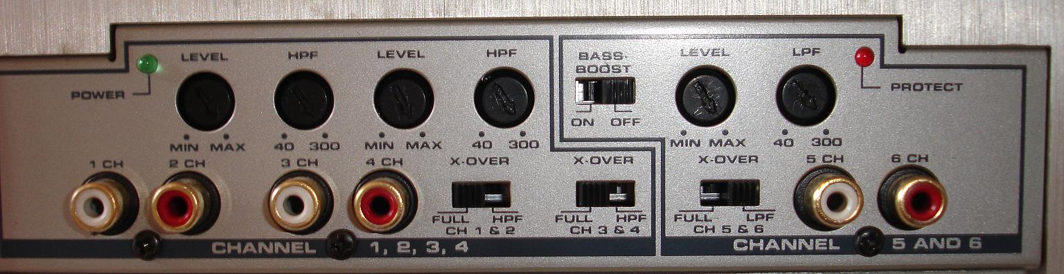

Nach vielen Jahren und einer Kellerdurchsicht ist mir meine alte "Magnat 640 Classic" Endstufe wieder in die Arme gehüpft. Die Dicke hat mir damals im T4 hervorragende Dienste geleistet...und soll nun im Cari für etwas Unterhaltung sorgen.
Ich habe allerdings leider keinen Anschlussplan bzw. Bedienungsanleitung mehr. Bei magnat finde ich nix im Downloadbereich - ist sicherlich schon "zu alt". Komisch, aber gut...
Wie schließe ich nun (erstmal) den Subwoofer an das 6-Kanal-Viech an? Ich weiß, der ist eigentlich für ne komplette Anlage gedacht....es folgen wohl auch noch 2 leistungsstärkere Boxen für die Ablage...wären dann 2 Boxen und 1 Subwoofer....aber das ist noch nicht soweit.
Also. 1 Subwoofer...6 Kanäle.
Ich habe jetzt mal Kanal 5+6 gebrückt (Kabel an 5+ und 6-)...aber das ist lächerlich, was da so rauskommt. Ich weiß, dass da früher WESENTLICH mehr Bumms drin war.

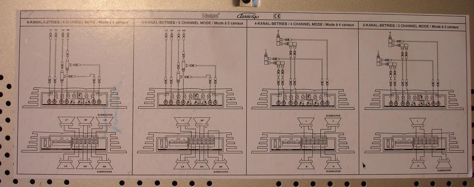

Man kann das Teil anscheinend nur als 6, 5, 4, oder 3-Kanal LiLaLauneBär einsetzen.
Muss ich dann so vorgehen, wie auf dem 3-Kanal Bild...nur, dass ich die Lautsprecher weglasse? Und was mache ich mit dem Chinchkabel?

Würde das auch so machen wie auf Bild 3. Das Chinchkabel würde ich garnicht durchbrücken, würde gucken wo ich es anschließen muss damit da ein Ton rauskommt. Vermute aber stark, dass es der rechte Anschluss sein wird. Also durchprobieren, hast nur 3 möglichkeiten wo es ran kommen könnte :D
6/6 21.06.2011, 21:48
So, sie läuft nun...auf 3-Kanal Betrieb.
