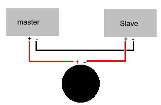

es gibt endstufen die das können diese verfügen aber über bestimmte vorrichtungen und werden über eine art steuerkabel miteinander verbunden.
und liegen warscheinlich jenseits seines bugets.

Also verstehe ich das richtig, du willst 2 Subwoofer zu je 4 ohm an zwei endstufen mit 2 ohm laufen lassen?! Was haste denn für ne Hardware?! und wieso hängst du nicht beide woofer an eine Endstufe ? Zu schwach?
Ansonsten, wie würde man 2 woofer an mit 2 ohm an zwei entsufen anschließen!?
Ein Master, ein Slave...
Ein Beispiel von Audiobahn mit einem Woofer und zwei Endstufen
Aber wie das genau gehen soll weiß ich nicht, hab nur nach einem Beispiel gesucht mit Zwei Endstufen...

hier is mal ein beispiel für eine master/slave endstufe Hier!
