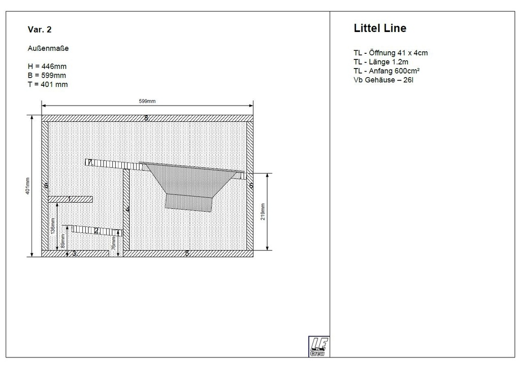

Als bsp ma a Bauplan von meinem letzten im Mondeo gebaut als Transmissionline. Das Ding hat mehr gedrückt als meine 2 kisten im Astra :-D. Sub war a 250ér.
Wenn du wirklich Interesse hast kann ich dir mal ne pdf mit Anleitung schicken.
Grüße
