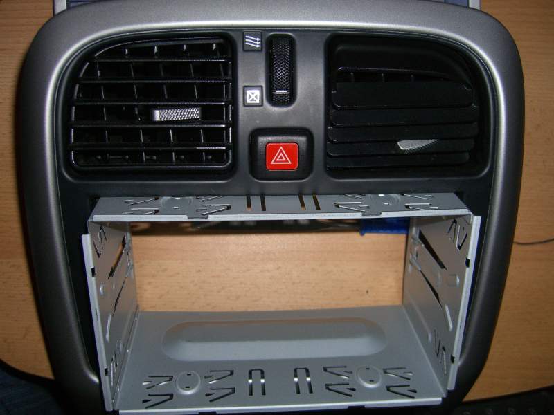

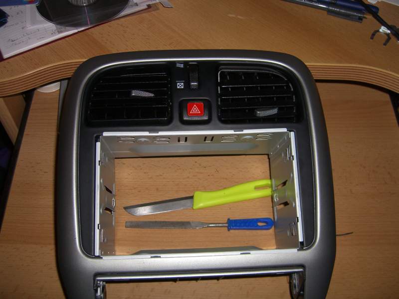

Hi, habe auch mein Radio auf doppel din umgebaut

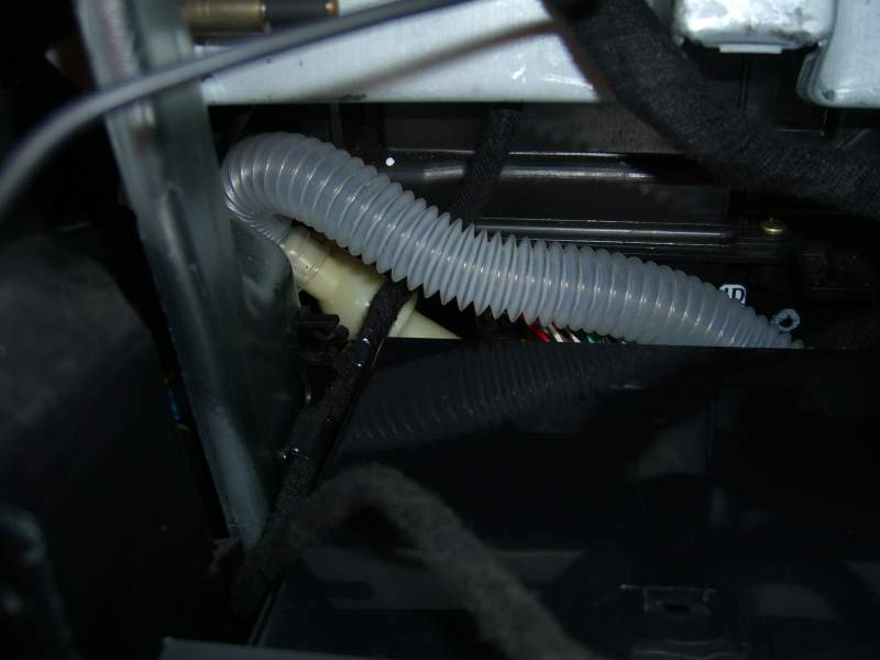

ich hatte nur ein Problem mit dem Schlauch (zum Temperatur messen) der Klimaautomatik bis ichda eine guten Platz für gefunden hatte. Aber jetzt gehts.

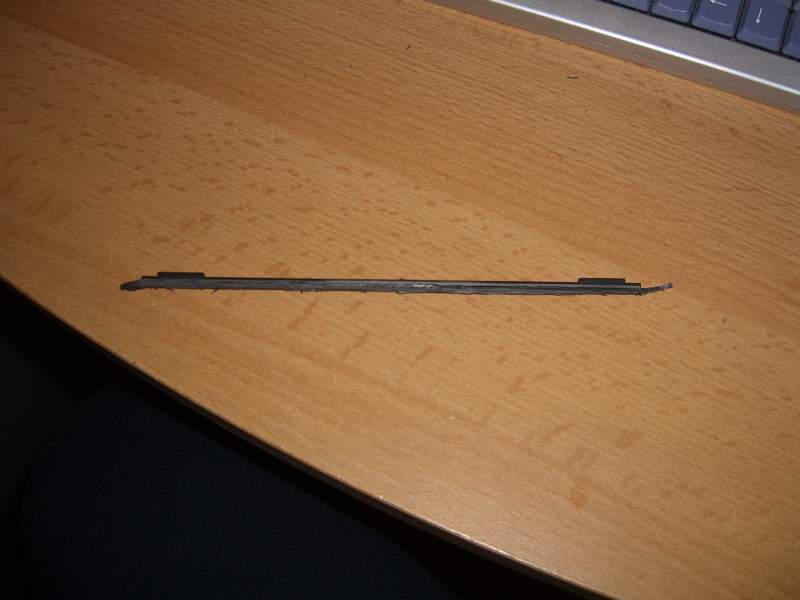

Die einzige Anpssung die ich vornehmen musste war die wie im bild 004 zu sehen das entfernen eines Steges damit der Einbaurahmen richtig passt
den Steg musste ich entfernen

hier noch mal der Schlauch von er Klimaautomatik und das Ergebniss
